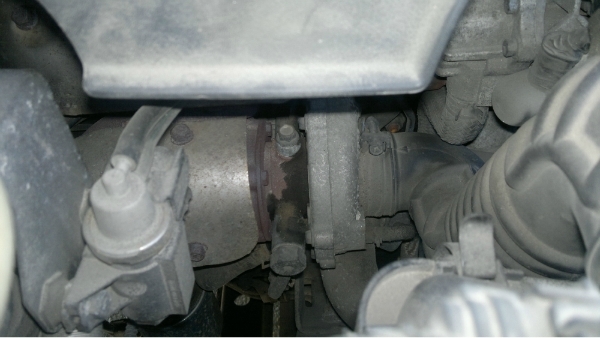

всех взбесил писал(а):а может возможно заделать выше указанные трешинки термоусадочной трубкой или их может разьесть маслом . Просто пока с баблом напряжонка а трешины видны не вооруженным глазом и масло вокруг маленького патрубка.
Я у себя эти трещинки заделал,а то через них всю пыль будет сосать как пылесосом,и ещё при переключении передачь машина дергалась обороты медленно спадали ща всё ок :Yahoo!:

а чем заделал?
Добавлено через 7 часов 29 минут 43 секунды:
короче не стал заморачиватся заклеел супер клеем и усе работает за одно и маслоотбойник поставил.
