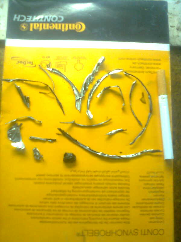

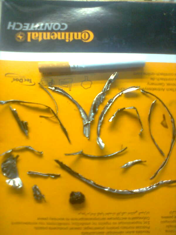

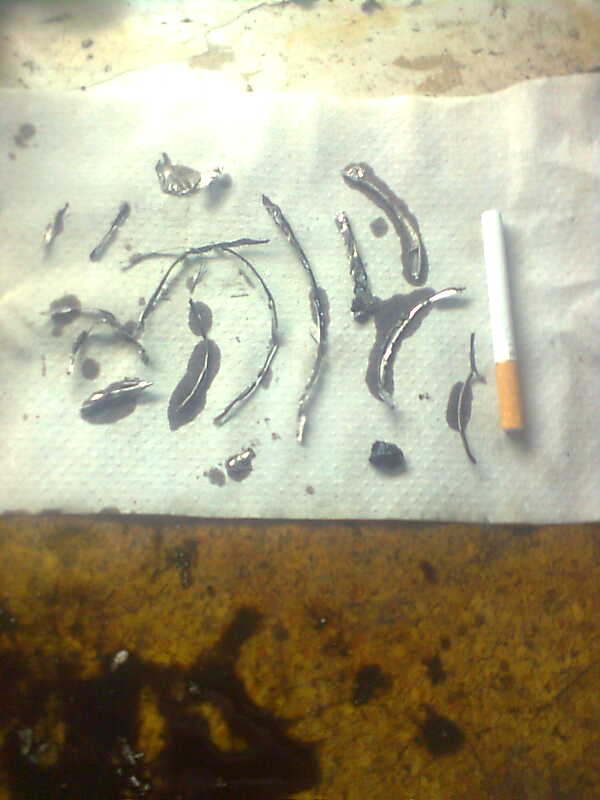

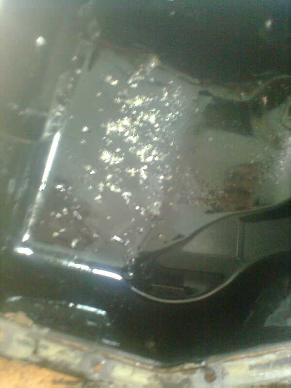

Вобщем кончился мой дизель. Стружка в поддоне. И не понятно с чего. Но похоже на вкладыши. Вскрыли только поддон. Плиту не снимали. Похоже попал на новый двиг. Фото прилагаю.
Сигарета для ракурса
Поддон

Какие симптомы были, как себя вел дижек? Можно поподробнее? Думаю всем будет интересно знать. Какие были предпосылки, давление, стуки, общий звук работы. Какой пробег?

Сочувствую. Думаю, все наладится и машинка будет дальше радовать. Подскажи пожалуйста, если конечно замечал, как вела себя лампа давления масла по утрам, после ночной стоянки. На сколько быстро гасла после пуска. Какое состоянии сетки забоника масла в поддоне, забита или чистая? Какой пробег у движка? Раз уж случилась беда, может для других информация лишней не будет. Машины то у нас не новые.

Да,извини Стас,не написал этого.Пробег 157000.Лампа,нормально было с ней после стоянки.Гасла ну если не при прокрутке стартером,то сразу же после заводки.Сразу,точно.Маслоприёмник был девственно чист.Если не считать стружки как на фото в поддоне.Что ещё...Со стороны поддона двиг чистый,как писал,плиту не снимали.Но и так видно,что сажей там не забито.Масло Castrol 5w30.Замена ровно через 7500.До меня похоже наездник был конкретный с..ка.Поздно понял это.В движитель до меня похоже залазили россейские ручки.Не родной герметик поддона,и видно что края зачищали типа железной щёткой.Как то так.Если есть ещё вопросы,отвечу. :cry:
