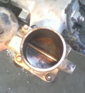

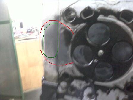

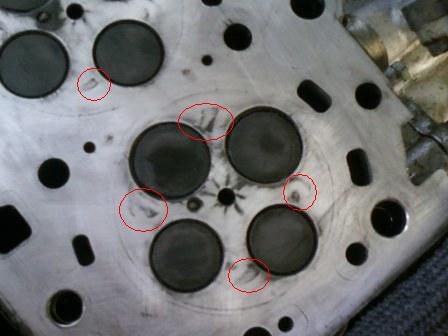

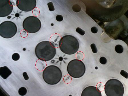

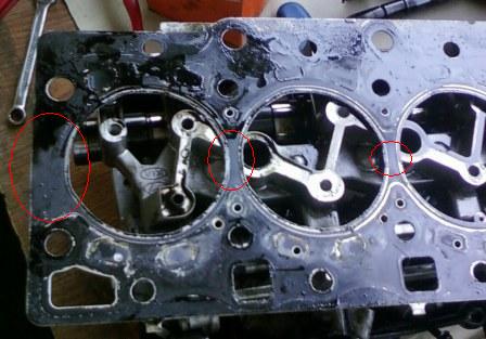

обещанные фото
красным обведено видимый прорыв газа наружу, зеленым это уже черный нагар на корпусе ГБЦ (уже на улице)
вмятины на поверхности ГБЦ во всех 4-х цилиндрах (как будто побито чем то мелким),
Прокладка ГБЦ давала пробой сразу в трех местах: плоскость со стороны прилегания к блоку (видно как пробой увеличивается по направлению наружу блока p.s. на оригинальных фото и в живую действительно было видноразмеры прогаров
нагар на клапане впускного коллектора (ГБЦ перевернута) я думаю внутри коллектора тоже самое
