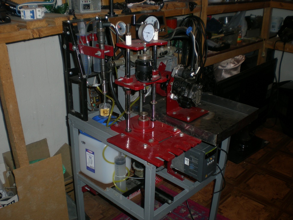

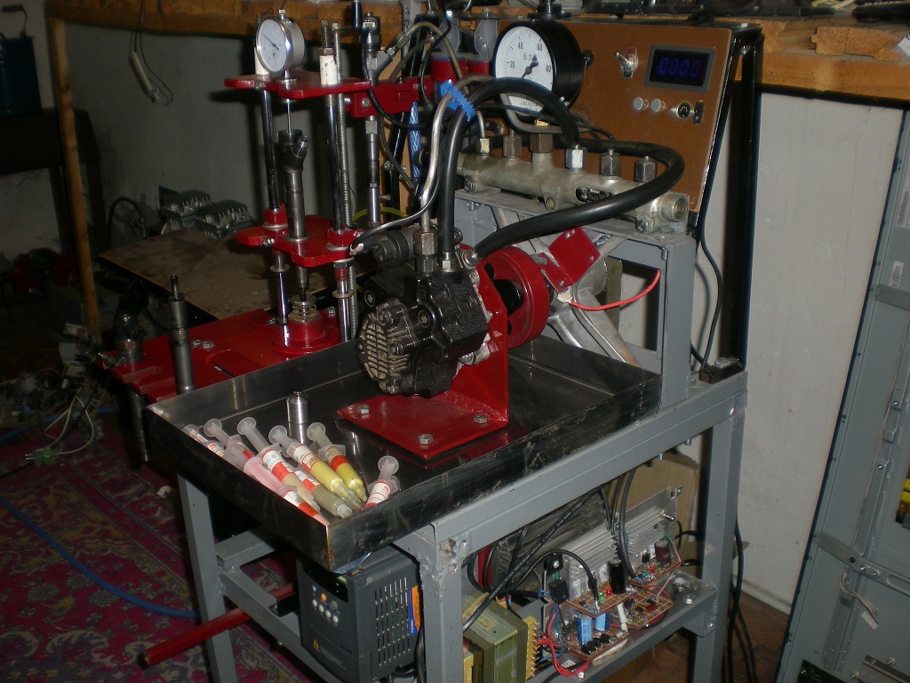

Ниже на фотографиях - недавно законченный и испытанный универсальный станочек .
Этот станок чем универсален.
1 - притирка мультипликатора.
2 - регулировка форсунки при сборке.
3 - испытание форсунки.
Испытание форсунки можно проводить в ручном управлений (давление и импульсы управления в ручном режиме), в полуавтоматическом режиме (импульсы управления с датчика холла ,давление в ручном ) и в автоматическом режиме (управление с компа).
4 - проверка форсунок на герметичность клапанов мультипликатора не снимая с двигателя.
5 - запуск двигателя со станка ( управление регулятором давления на ТНВД станка - с автомобиля)
6 - проверка ТНВД и регулятора давления на ТНВД не снимая с двигателя.
И на этом еще не все. далее будет дорабатываться со сменным оборудованием.

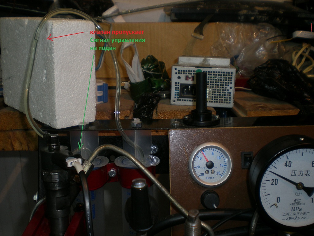

Добавлено через 51 секунду:
А это уже в работе.
