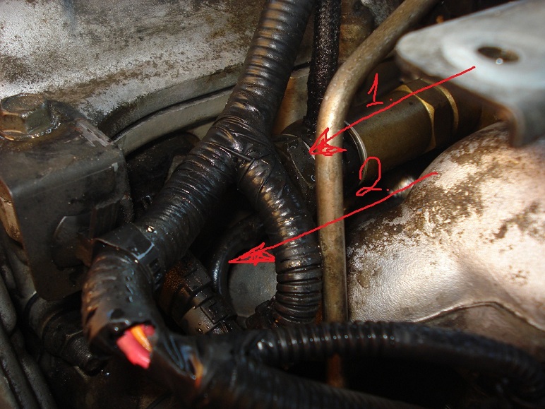

Коллеги, пару уточняющих вопросов. Если двига не заводится ( только с эфира) как в этом случае делать тест с шприцами : а. Все равно заводить с эфиром: в. тупо покрутить стартером 10-20 секунд и попытаться понять по результату, что и как . И второй вопрос, по обратному клапану на фото стрелка 1 - это он и есть ? стрелка № 2 этот шланг снимаем и смотрим чего и как из него льется при запуске ?

Re: Не заводится (плохо заводится) на горячую
Сообщение Алекs » 30 сен 2015, 05:13
Если льет форсунка то и от стартера она будет бежать

Сообщение PavelIgorevich » 30 сен 2015, 10:01
снимите обатки с форсунок и пусть кто нибудь покрутит стартером. Сразу все будет поятно.

Сообщение просвиров » 30 сен 2015, 10:16
PavelIgorevich писал(а):снимите обатки с форсунок и пусть кто нибудь покрутит стартером
Я по форсункам понял, по клапану не совсем, что там надо снять
Сообщение PavelIgorevich » 30 сен 2015, 10:33
А клапан зачем снимать?
Что хотите увидеть?

Сообщение просвиров » 30 сен 2015, 10:52
PavelIgorevich писал(а):А клапан зачем снимать?Что хотите увидеть?
Хочу проверить держит ли клапан сброса давления (обратный клапан) . Как я понял для этого мне нужно сдернуть шланг находящийся как раз под клапаном и покрутив стартером посмотреть не прет ли с него соляра. Фото запостил для того чтоб убедится правильно ли я мыслю и надо делать какие либо еще манипуляции для проверки работоспособности обратного клапана.
Сообщение PavelIgorevich » 30 сен 2015, 11:05
С эфира машина заводиться? Работает нормально?
Если да, то клапан работает. Смотрите форсунки- льют в обратку.

Сообщение просвиров » 30 сен 2015, 11:18
PavelIgorevich писал(а):С эфира машина заводиться? Работает нормально?
С эфира заводится, но работает НЕ нормально. На месте еще можно 3-4 тыщ оборотов дать, при езде более двух ( да и воообще чуть резко газ) глохнет.
