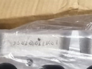

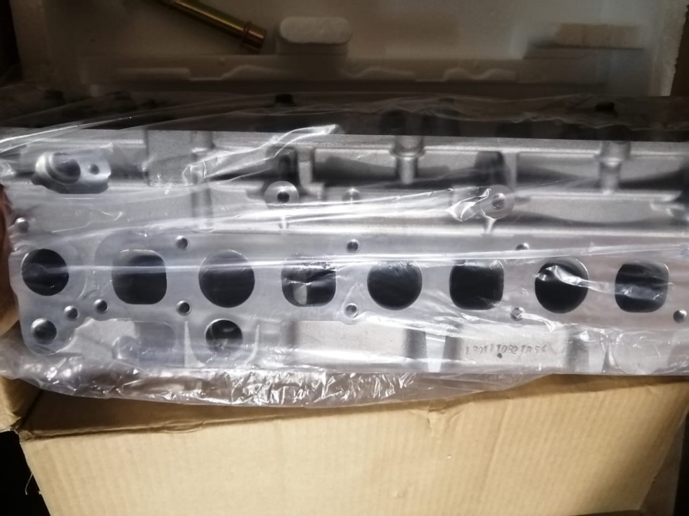

Сообщение archer24 » 17 фев 2020, 18:00
Выбрал ГБЦ от GBP себе, еще не оплатил. Терзают сомнения. Дело в том, что на фотографии ГБЦ набит заводской номер. И он набит очень не аккуратно. Цифры на разных расстояниях и в разной наклонности. Не является ли это очевидностью кустарного производства.

Сообщение Vl@dK » 18 фев 2020, 22:42
Ximoza писал(а):Можно ли как то отдефектовать цепи?
Смотрите на сколько вышли натяжители.
Добавлено через 3 минуты 8 секунд:
Ximoza писал(а):Нашел все звезды кроме правого балансира, кто может подсказать артикул?
Главная засада, это звезда ТНВД.
Их три вида.
Добавлено через 4 минуты 11 секунд:
archer24 писал(а):Выбрал ГБЦ от GBP себе
Все же наверно GMP.
Седов о них отзывался не очень, но у него могут быть свои резоны.

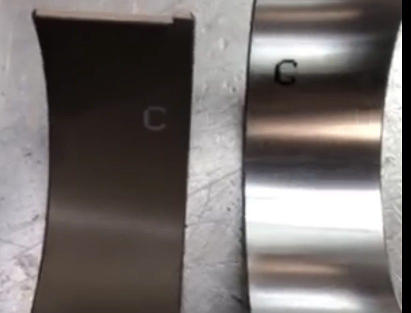

Сообщение fishermanmurman » 20 мар 2020, 14:29
Добавлено через 11 минут 24 секунды:
Парни всем огромный привет. Давно не был, нужен совет!!!
Шатунные вкладыши, оригинал- разного цвета т.е. разной обработки. 1 шлифованный 2 матовый.
Какой из них верхний, а какой нижний?
