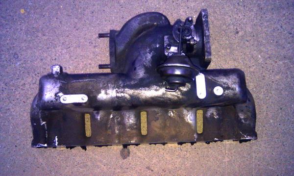

Кстати, раз уж я тут подробно "потрошу" ситуацию со своей коляской, то может будет уместно для истории выложить фотографии моего старого коллектора.
Вот так выглядит мой снятый старый впускной коллектор
А на следующей фотографии как он выглядит внутри:
И еще одна фотография коллектора внутри со стороны заслонки

Acella писал(а):Вот так выглядит мой снятый старый впускной коллектор
Мдя, видок конечно улю-лю. :D Не думал что прям вот так он выглядел. Но судя по фото сажа что внутри без примесей масла (в смысле не блестит). А помыть можно, какую нить ванночку с АИ, положить, от киснет, и ершиком. Я свой пульвиком промывал и 8-ю литрами соляры, правда снаружи у меня чистый был. Можно даже потом в барахолку темку кинуть, может кому за надобностью будет.
Кстати заслонка на фото в полузакрытом состоянии, видимо заклинило.
