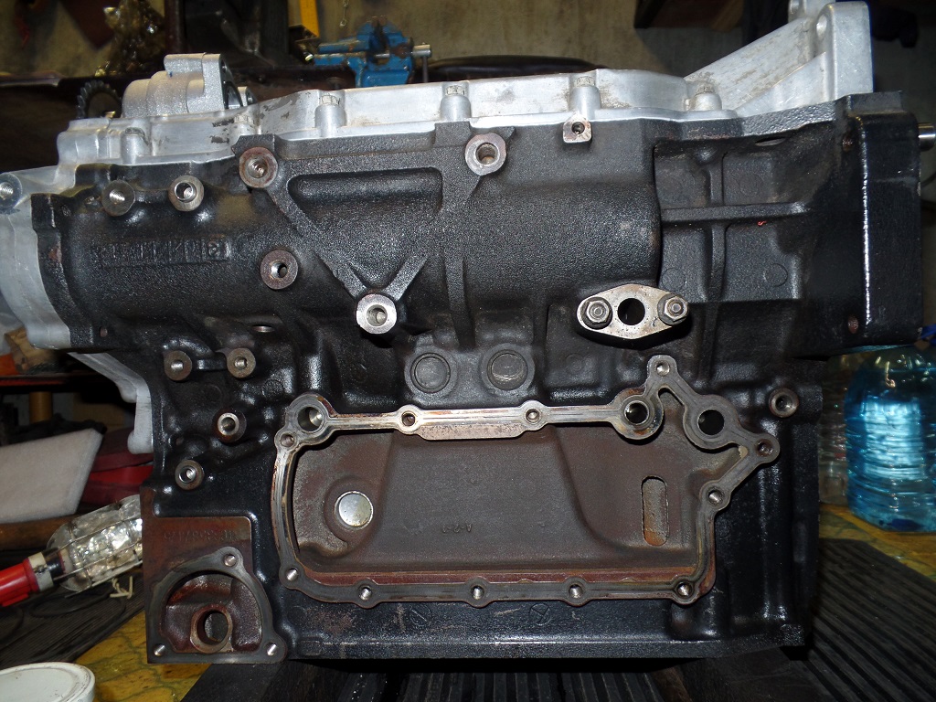

Сообщение Barbare » 15 дек 2014, 22:44

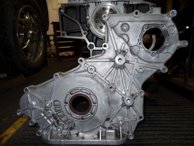

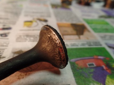

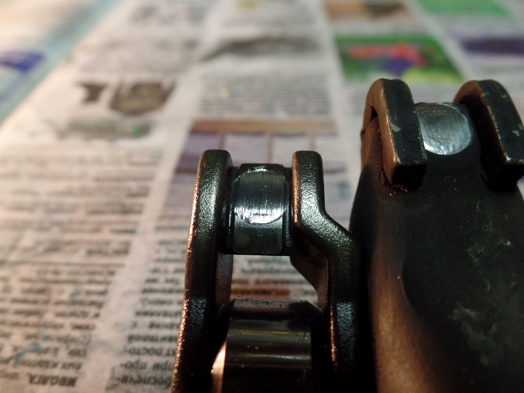

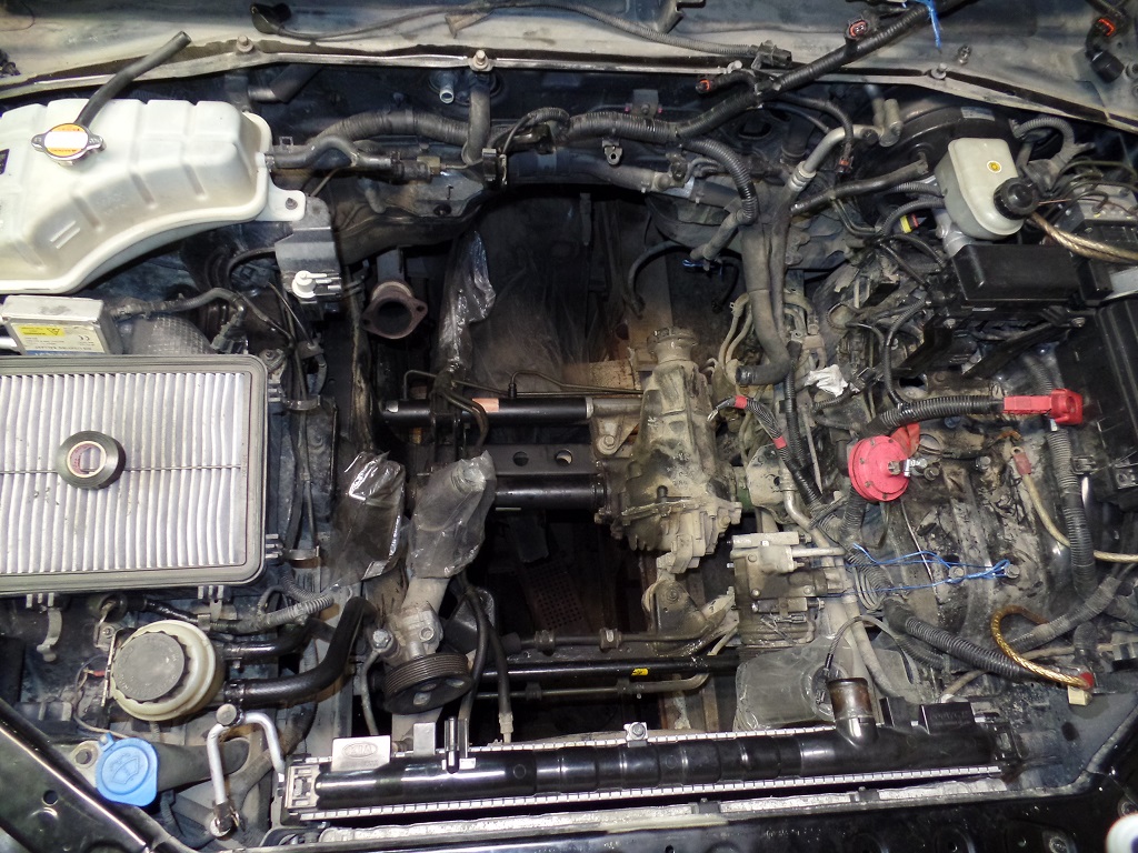

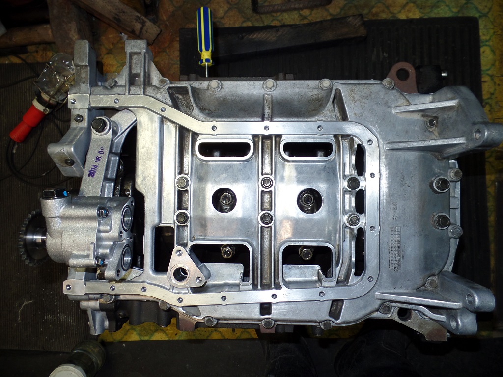

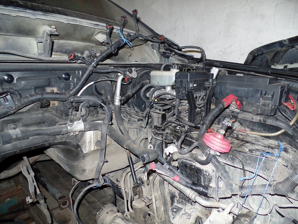

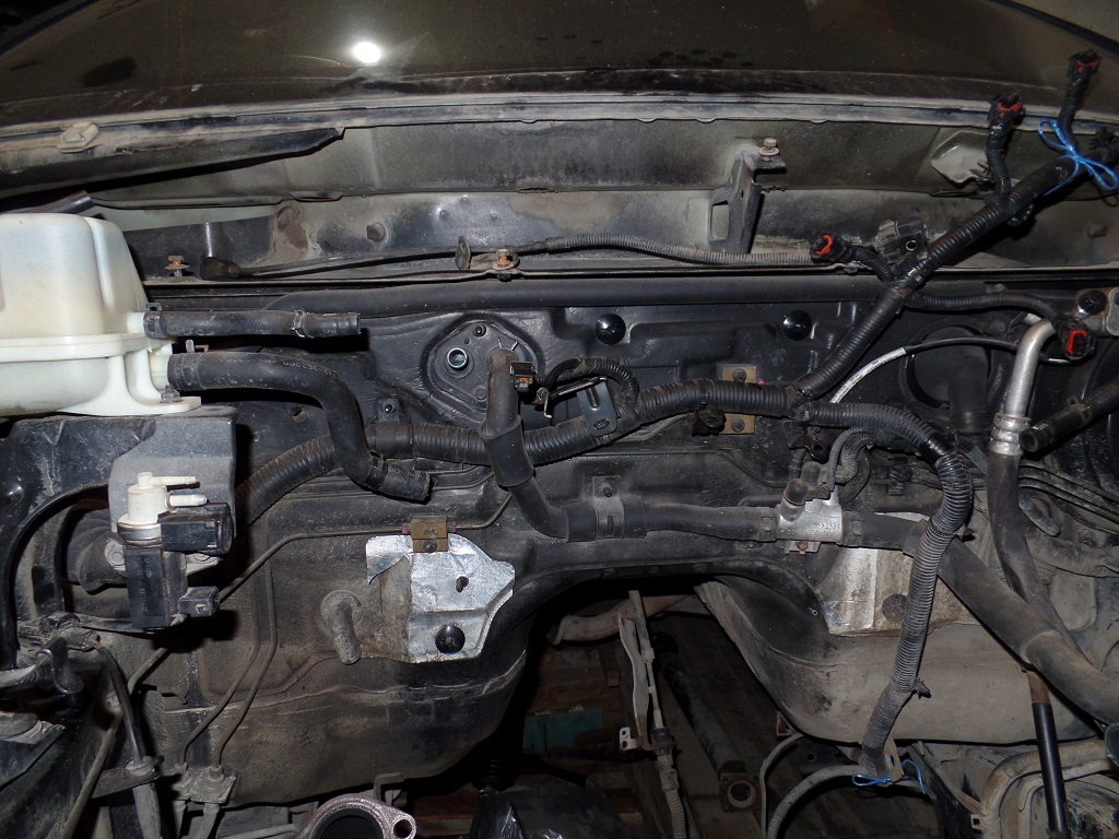

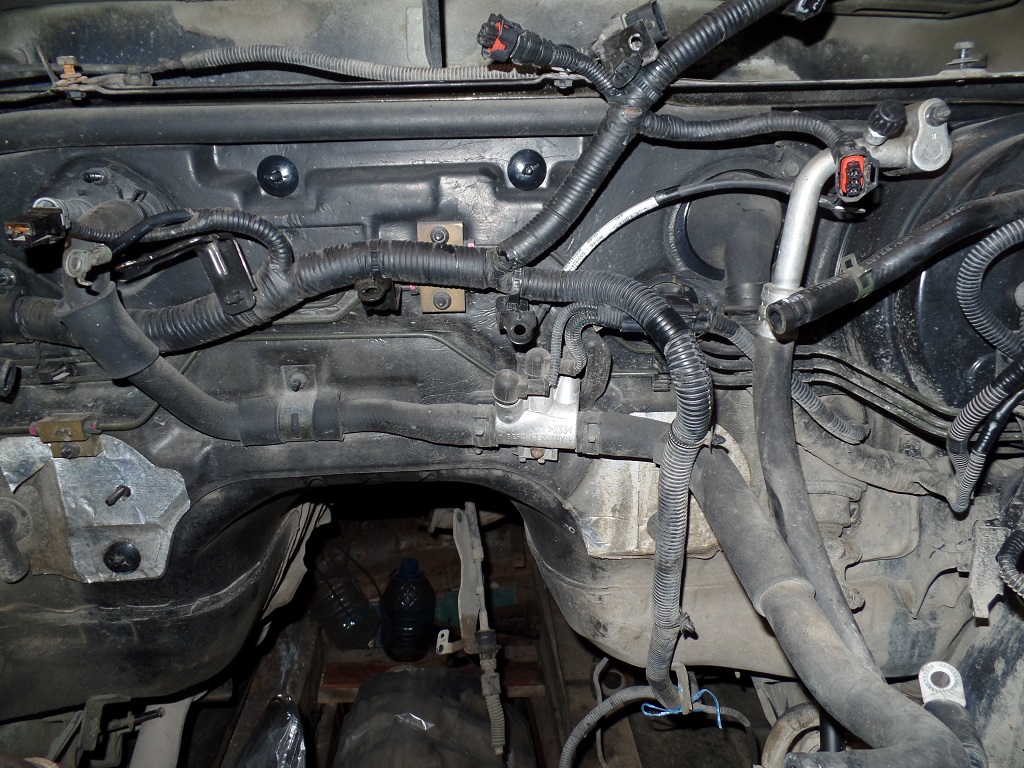

Ребят может кому пригодиться..
Добавлено через 6 минут 42 секунды:
ещё

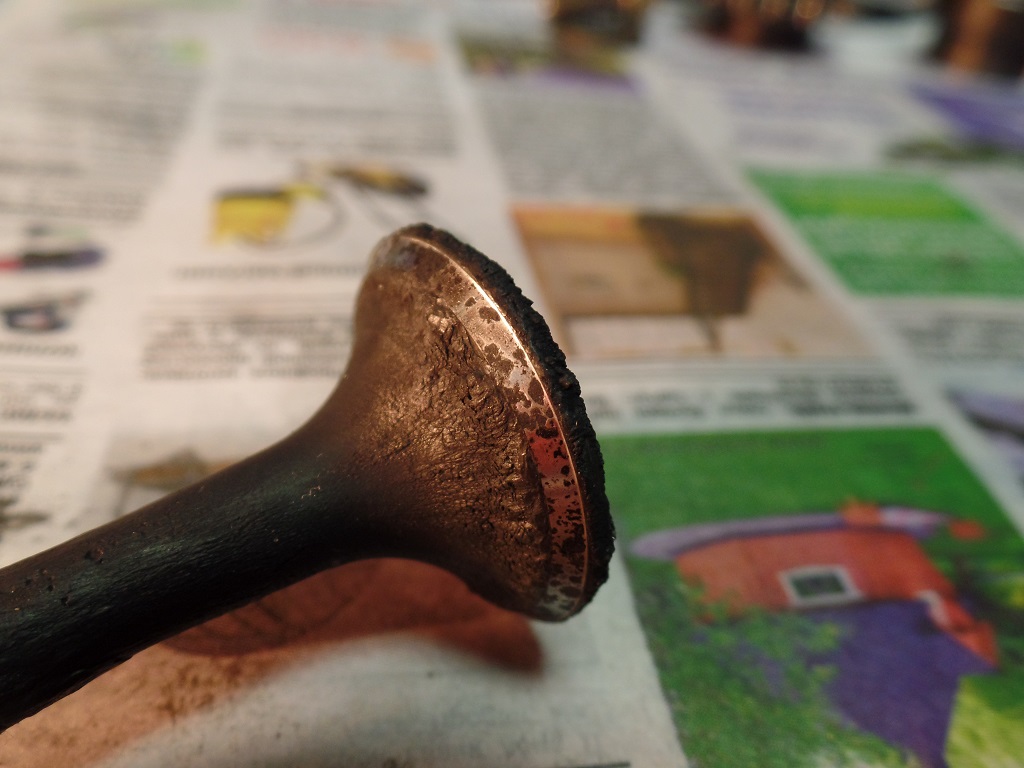

Сообщение anton_gl » 16 дек 2014, 02:53

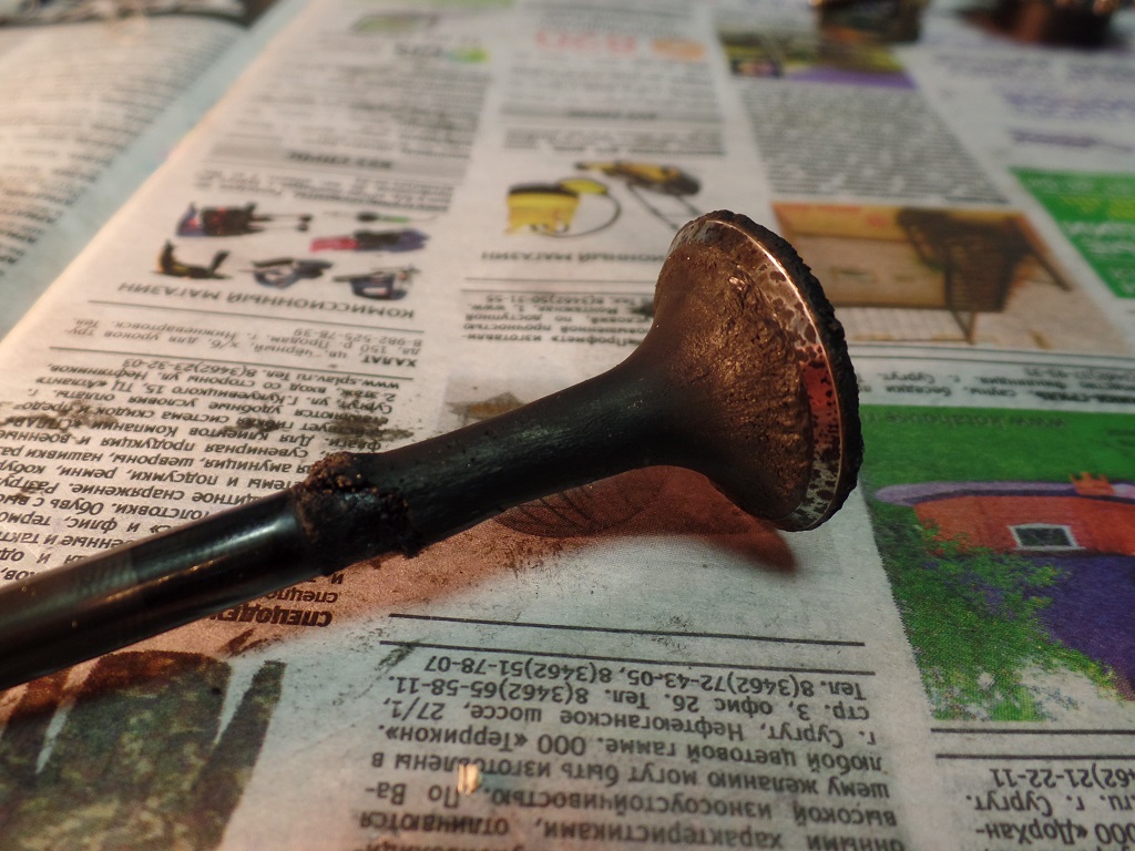

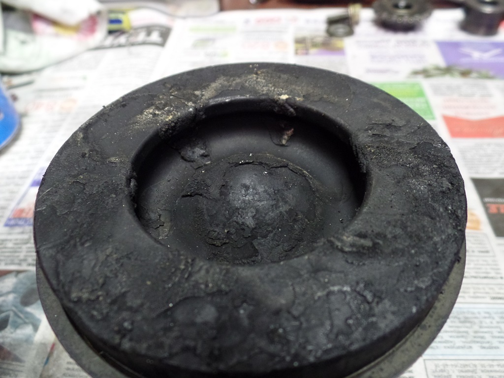

Смотрю тоже ржавчина в полости маслоохладителя, а думал тодько у меня. Может старый хозяин на воде ездтл когда.
У меня на клапанах нагар побольше был, но поршни почти без нашара.
Пока двигатель снятый, замени сальник на входном валу АККП. Только бери рыжий - тоетовский.

Re: Капитальный ремонт двигателя

Сообщение Barbare » 16 дек 2014, 20:47
anton_gl
anton_gl писал(а):Смотрю тоже ржавчина в полости маслоохладителя
Да мне кажется это антифриз такой бодяженый, я в России уже три раза менял. Когда с Кореи купил в 2009, с виду был такой что его вообще не меняли.
anton_gl писал(а):Пока двигатель снятый, замени сальник на входном валу АККП.
У меня вообще ни капли трансмисионки не было, очкую я снимать ГТР, пусть стоит как стоял.
Вот шумку кину в тоннель.

Сообщение anton_gl » 16 дек 2014, 22:09
У меня немного сыроватый налет был. Меняется легко, вытягиваешь коллкол на себя и снимаешь. И вот он сальник. Ставить немного сложней, там много шлицевых соединений, нужно сразу запомнить на какой глубине он сидел. Я в одно не попал, стали двигатель на место ставить, а не идет.

Barbare писал(а):очкую я снимать ГТР, пусть стоит как стоял
не зная как у нас но на хонде аккорд он просто руками вынимался, потом также легко назад вставлялся.
