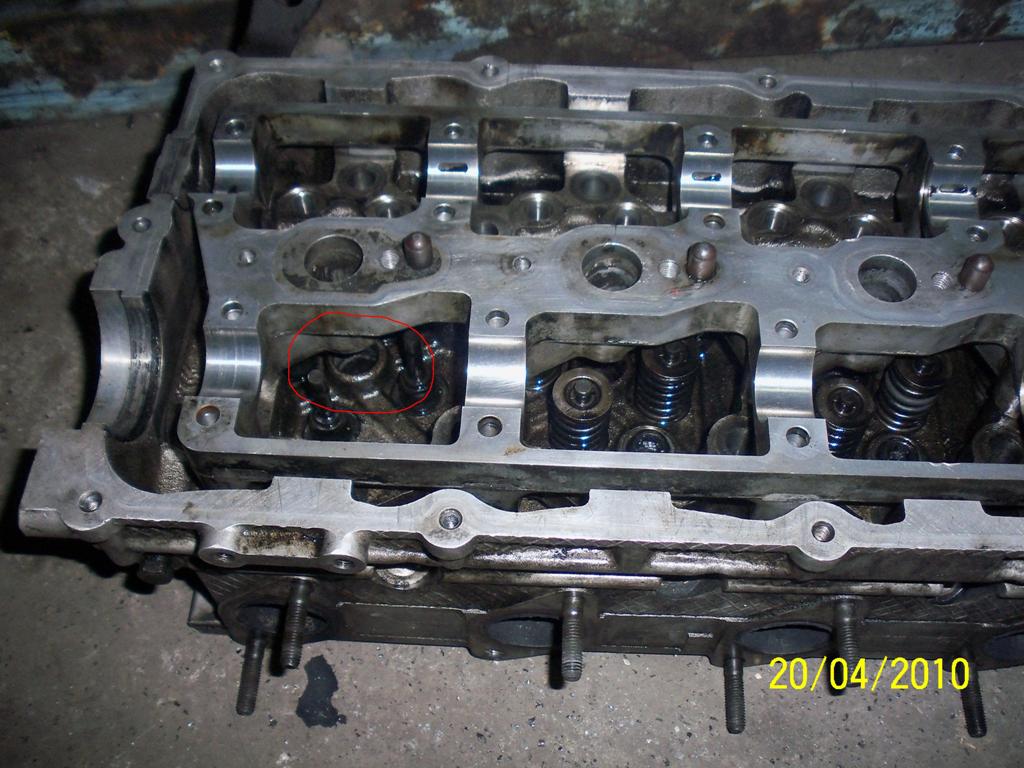

Balbes писал(а):Fisher, прочел все 5 страниц ссылки...Увидел, что у тебя проблема решилась именно так..., но физику пропадания масла из сапуна при замене колец под форсами так и не могу "догнать"...
Поясни, пожалуйста...
Fisher писал(а):Тело форунки у нас в маслянных каналах, и газы, прорывающиеся через плохое медное колечко, выдавливают масло в этот сапун.
для всех форумчан дабы в дальнейшем не было вопросов что и как........
Форсунка не имеет полной изоляции от масла, проходит через клапанную крышку, далее постель распредвалов и затем в головку. Кл крышка плотно прилегает к постели валов, а постель от головки находиться на расстоянии около 2 см. Газы прорывающиеся из головки через седло форсунки, попадают под клапанную крышку. Вот в принципе и вся конструкция.
На фото хорошо видно пространство между головкой и постелью распредвалов. В этом месте, если прорываются поршневые газы мимо форсунки, они попадают в картер двигателя. Форсунка уплотняется с головкой медной шайбой в торце (на распылителе), резиновым кольцом в колодце головки и резиновое кольцо в постели распредвалов.
сам с этим вопросом сейчас столкнулся, многие "мастера" рассказывали что такого не может быть. Вот теперь все знают что у нас (на наших движках) еще и не такое бывает :D

Сообщение Fisher » 22 апр 2010, 20:26
Павел,молодец что сфоткал и все расписал! А то многие считали на форуме что я бредил,когда про масло и фосунки писал. :)

Сообщение ПаVел » 23 апр 2010, 08:26
Fisher писал(а):Павел,молодец что сфоткал и все расписал!
это не моя головка, я свой двиг еще не разбирал, это мне любезно предоставили фото на другом сайте. человек как раз разобрал сейчас двигатель Соренто и ремонтирует. :)
CRacer писал(а):Судя по конструкции, выхлоп из под форсунки никак не влияет на масляную систему.
что значит не влияет???? а позвольте спросить, если прогорит шайба и газы даванут из под форсунки, куда они денутся??? (газы?) :?:

Сообщение CRacer » 23 апр 2010, 10:04
ПаVел писал(а):если прогорит шайба и газы даванут из под форсунки, куда они денутся???
Выйдут под клапанную крышку. Оттуда в вентиляцию. В масляные каналы эти газы не попадут.

Сообщение ПаVел » 23 апр 2010, 10:31
CRacer
ВАУ!!!! так просто???? а позвольте узнать в школе физику учили???
ПАСКАЛЯ ЗАКОН - основной закон гидростатики: давление, производимое внешними силами на поверхность жидкости или газа, передается одинаково по всем направлениям.
ОДИНАКОВО - ключевое слово. так вот если у вас сапун имеет воздушное сопротивление (а он имеет сопротивление, в том числе и турбулентность прохождения самих газов в трубке идущей от сапуна к воздуховоду) то газы с таким же усилием будут давить и через маслоканалы слива масла из головки в картер...
в картере при повышении давления соответственно будет выдавливать через все возможные щели (в том числе и через маслощуп)
кроме того в головке у вас масло не просто налито тонким слоем по дну, оно там смазывает все трущиеся и движущиеся детали (распредвалы) а значит брызги от валов летят во все стороны, и под головкой образуется воздушномаслянная смесь (полюбому),
а теперь представим что выхлопными газами все это начинает выдавливать через сапун в воздуховод, турбину интеркулер и оседать там...
и после этого говорить что
я так не думаю :D без обид

Сообщение CRacer » 23 апр 2010, 11:58
ПаVел писал(а):в школе физику учили???
Более чем :) И даже в институте. И потом постоянно на работе.
Вся картина, которую ты описАл правильная. Только ты мне про Ерему, а я тебе про Фому.
Да, при резком поступлении БОЛЬШОГО объема газов может выдавить масло через прокладку крышки ГБЦ или через маслощуп. Это все видимые ВНЕШНИЕ симптомы, которые к масляным КАНАЛАМ никакого отношения не имеют.
Если в поддоне остаеццо достаточное кол-во масла, то на качестве смазки трущихся пов-тей это никак не скажется.
Фишер, насколько я помню, сообщал, что из-за поступления газов в двигатель у него случился капремонт. Масло, не выдавливало у него, емнип. Повторюсь: имхо, для убийства движка из-за течи мимо форсунки надо проехать очень МНОГО на СИЛЬНО разбавленном солярой масле. При этом газы не создают препятствий для смазки валов через каналы. Вот и всио, что я думаю.
