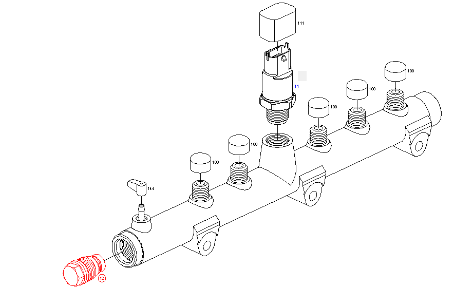

на картинке можете показать аварийный этот клапан?Белорусы глушат его, говорят создает помехи при запуске....вот тоько не знаю, где он...Покажите если не трудно...

Re: Не заводится (плохо заводится) на горячую
Сообщение Дед Форсуныч » 06 июн 2013, 11:48
Красным цветом выделен торцевой клапан !

А я в4ера на холодную не завел,и аккум посадил :( . Снял, поставил заряжаться от другой машины, и полез 4истит6,куда дотянус6.(до этого выяснил, 4то топливо в рейку не приходит)Снял этот клапан аврийный, промыл,продул,поставил на место,попутно продувал электи4еские соединения. Закрутил все штуцера,поставил аккум, пробую,незавелас6(воздух?) :shock: . Брызнул эфир4ика, завелас6 :Yahoo!: .Выско4ил чек"высокое напряжение дат4ика давления топлива,это на рейке который.(по4ему выско4ил?). Ошибку убрали. На горя4ую в4ера заводилас6 в разы лу4ьше и быстрее.В среду, возможно, буду в Питере.Други, подскажите, где , у кого топливную потестить на стенде,будте любезны. :Search:
