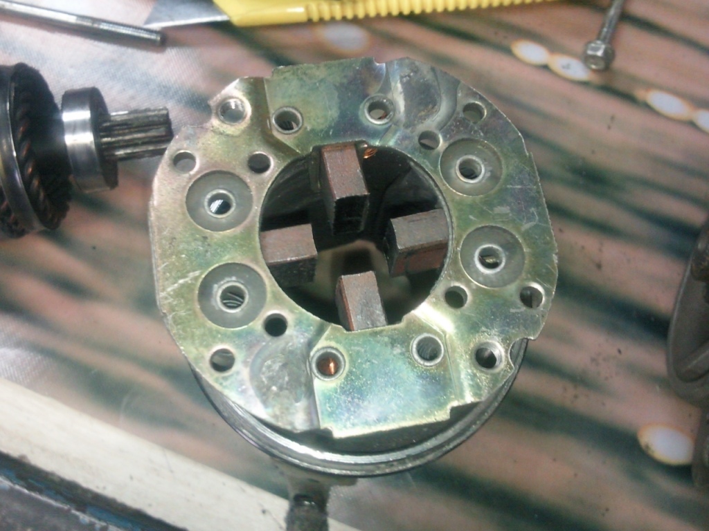

Denis_Vladivostok писал(а):щеткодержателе всего две щётки
Во как, а я уже думал для профилактики махнуть этот блок, не велика сумма а приятно. Тут писали, что быстрее изнашиваются плюсовые щетки. А в этом блоке какие?

kyshtym писал(а):А в этом блоке какие?
Честно не знаю... не силён... на предыщей странице помоему была ссылка на тему со стартером, там все написано вроде, я вчера пробежался по этим темам...
Но на твоём бы месте я менял бы все 4-е щётки, смысл менять две щётки??? Лучше сразу поменять 4-е и забыть... Но в моём случае у меня щётки номальные, могу даже фотки выложить, я нафотал свой разобранный стартер.

Denis_Vladivostok писал(а):могу даже фотки выложить
А и выложи! Лишним не будет. А щетки на обмотке менять гиморно?

Все щетки в нашем стартере приварены точечной сваркой. Самому менять геморойно, ибо соединение болтиком и пайка долго не выдержат. Лично я нашел фирму (ну у Вас наверняка есть) где относительно за небольшие деньги (1200 р) мне стартер отревизировали. Если нет, то щеточный узел можешь менять сам, а минусовые щетки на обмотке изнашиваются раза в два меньше. Это конечно можно увидеть лишь раскидав стартер. Тогда и принимать решение.
Только не тяни, иначе может подгореть якорь.

Добавлено через 1 минуту 43 секунды:
вот мои щётки
