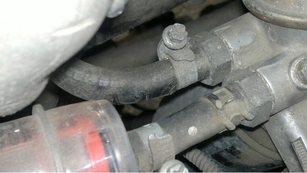

Сообщение deka » 03 май 2012, 08:26
Я на прошлой неделе поборол подсос воздуха.
Заметил при тесте форсунок на слив в обратку пузырьки в шприцах .
К теме мало относится, если бы расход топлива не упал на процентов 10 - 15.
Можно было бы связать с приходом тепла, но стал ошибаться в расчете топлива БК, а раньше за ним такое не замечалось.
После замены потрескавшегося шланга стала меньше дымить, динамика чутка улучшилась.
А может эффект плацебо :)
Но расход реально порадовал.

Сообщение deka » 03 май 2012, 09:50
Не штатный . От сепара к штатному топл.фильтру.
Made in Italy. Фирма Aromatico. Отслужил 4,5 года.

Re: Большой расход топлива
Сообщение deka » 03 май 2012, 10:00
Ты в любую одну форсунку сверху вонзи шприц 20 кубовый, обмотанный изолентой до диаметра штуцера форсунки, и пусть с минуту поработает. Освободившийся штуцер обратки или в емкость или загерметизировать (хоть пальцем).
Пузырьки увидишь - стоит париться с поиском.
Добавлено через 2 минуты:
Denis_Vladivostok писал(а):тоже дополнительный фильтр стоит прозрачный
А у меня в нем тоже было видно пузырьки. Так и вычислил, что перед ним подсос.
А с утра, при старте, там вообще как в стиральной машине было.
Сообщение deka » 03 май 2012, 10:04
А сам прозрачный фильтр проверить тоже не сложно - у меня лягухой закачивается неплохое давление в магистраль от топливного фильтра к ТННД. Если бы там была негерметично - сразу увидел бы подтек или свист.
