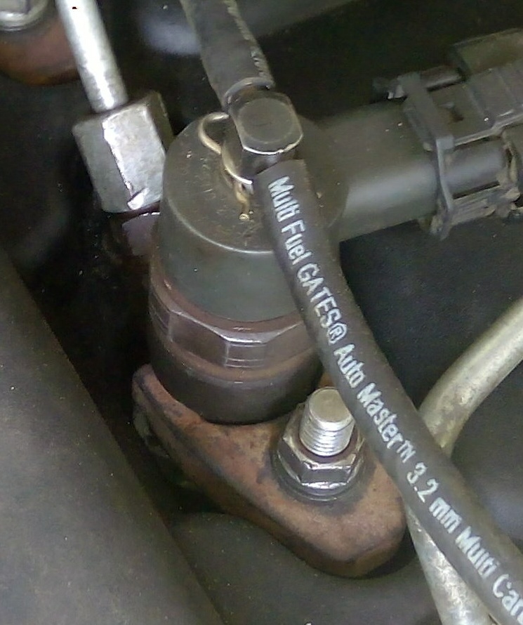

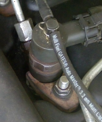

Я сделал так. Взял шпильки с переходной резьбой 10 на 8 . В головке нарезали новую резьбу. Ввернули шпильки и притянули их гайками. Вот так. Сложного в этом ничего нет. Головку снимать не надо.

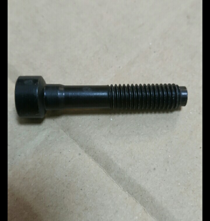

Доброго дня всем, подскажите, магазин предложил замену штатным болтам 33816-4A001, на болт без шайбы. Выглядит солидно, с конусом, заместо шайбы. Он нормально подходит?
Вот он

fantome писал(а):Я сделал так. Взял шпильки с переходной резьбой 10 на 8 . В головке нарезали новую резьбу. Ввернули шпильки и притянули их гайками. Вот так. Сложного в этом ничего нет. Головку снимать не надо.
ничего личного,все что вы сделали при пиках выйдет из строя - то есть вырвет форсу !! потому как затянута не по монуалу!! шпилькой с гайкой -никогда не затяните как болтом !!! не шутите с этим сделайте ввертышь под родной болт !!!!
