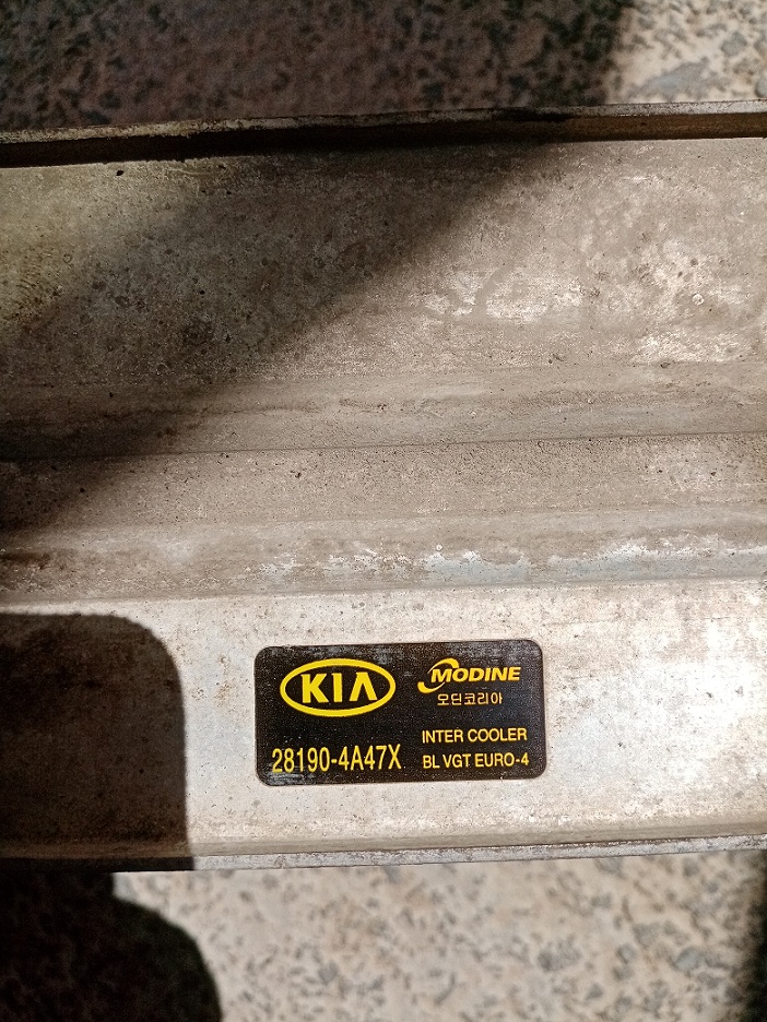

Сообщение Влад-71 » 09 июл 2020, 16:34
Влад-71 писал(а):28190-4A470
Сегодня снял , номер такой
Теперь сижу пью пиво :D и чищу кулер . Посмотрим что получится :crazy:

Re: Радиатор интеркулера
Сообщение YarikSteel » 09 июл 2020, 17:13
а что его чистить то?
Сообщение Влад-71 » 09 июл 2020, 18:24
YarikSteel писал(а): его чистить то?
Соты забиты полностью, половину очистил :crazy: .
Вопрос .... Можно ли завести без кулера и патрубков и заехать в гараж ?
Сообщение Roman73 » 09 июл 2020, 18:52
Прессанул бы его. Может зря чистишь. Так и выкинешь чистым на свалку.
Сообщение Влад-71 » 09 июл 2020, 21:22
Roman73 писал(а):Прессанул бы его. Может зря чистишь.
Будет возможность новый возьму , но пока за ним сильных косяков нет :) . замучился с хомутами :o , два пока так и не поставил , уже завтра буду ставить :D .
Короновирус виноват :crazy:
Добавлено через 18 часов 28 минут 35 секунд:
Влад-71 писал(а):уже завтра буду ставить .
Поставил , проехался все гуд .
Первые ощущения : 1. Автомобиль стал тише работать 2. Пропал металический звук под капотом . 3. При ускорении почти пропал черный дым. Пока так дальше посмотрим .
