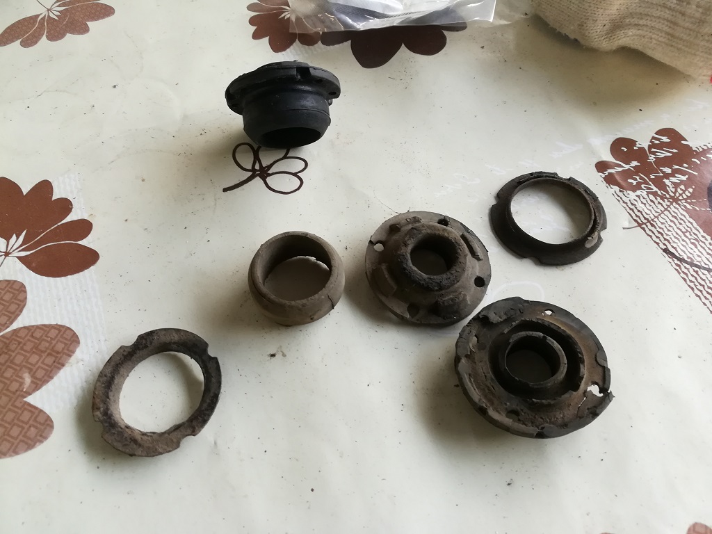

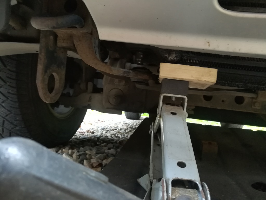

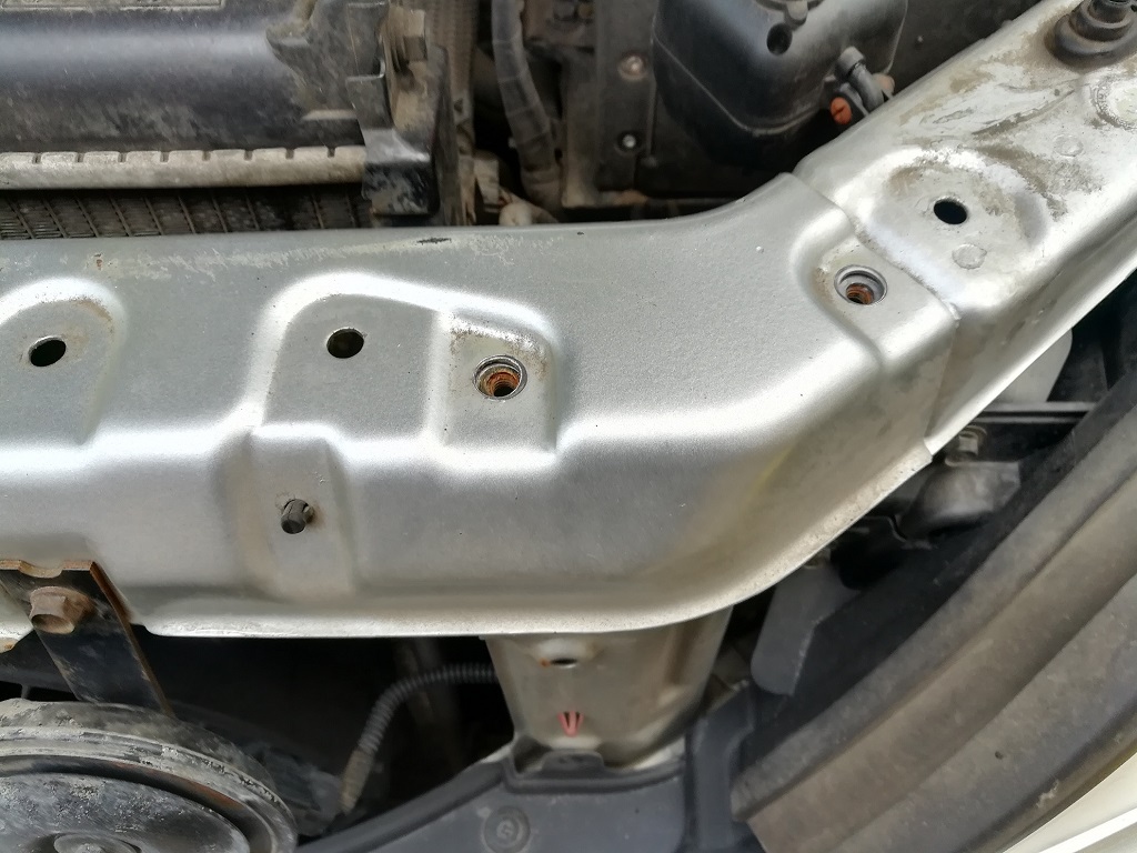

YarikSteel, спасибо за совет по замене подушек интеркулера. Так и сделал, но еще пришлось снимать поперечину над радиатором, иначе он упирался. Поддомкратил и заменил. Старые подушки были в хлам, на выступах интеркулера (куда подушки одеваются) видна выработка и именно от них была вибрация по кузову на холостых. Теперь как машину подменили.
