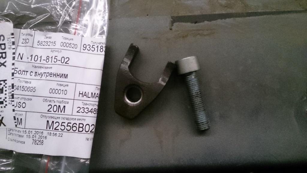

Прижимная пластина в итоге все таки была просверлена фрезой на станке под м10
Применен болтом с внутренним шестигранником VAG N10181502 шаг резьбы 1,25 длинна резьбы 40 мм(резьба по всей длине)
резьба в отверстие заранее нарезана простым метчиком на 10.(диаметр сверла под м10 шаг 1,25- 8,7 мм)
так что как вариант решения.

sergeyssk писал(а):Прижимная пластина в итоге все таки была просверлена
На оригинальном болту, если я правильно помню, есть сферическая шайба, которой тут нет, а это может быть не совсем хорошо...

Re: Оборвало болт крепления форсунки
Сообщение batyapskov » 28 янв 2016, 12:35
kapger писал(а): а это может быть не совсем хорошо...
Игорь, и это правда, без центровочной шайбы совсем не хорошо, ну если ребята фрезой расточили отверстие по д.10, то и шайбу изготовят. :D
Сообщение sergeyssk » 28 янв 2016, 23:55
В оригинале отверстие если правильно помню на 9 а болт м8,я же поставил болт м10 и отверстие на 10.поэтому шайбу не ставил.
Сообщение kapger » 29 янв 2016, 06:04
Шайба нужна, на мой взгляд, обязательно... И нужна именно сферическая.
Дело в том, что сферическая шайба даёт определенную степень свободы прижимной планке для того, чтобы обеими (!) своими губками гарантированно прижать форсунку с определенной силой, определяемой моментом затяжки болта планки. Получается этакая трёхточечная точка "опоры". А без такой сферической шайбы прижимная планка будет ориентирована строго по поверхности плоскости головки болта и, в результате этого, будет прижимать форсунку только одной своей губкой, что не есть хорошо...
Как-то так, если я не ошибаюсь.
kapger
Сообщения: 3778
Откуда: Моск.обл
Благодарил (а): 167 раз.
Поблагодарили: 231 раз.
Сообщение after » 29 янв 2016, 07:49
Планка встанет на все три точки опоры, а вот болт прижмётся своей шляпкой не по всей плоскости. Только одной стороной, противоположной форсунке. Для того и ставиться линзовая шайба, которая позволяет передатьвсё усилие прижима по всей плоскости головки болта.
