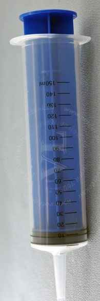

TIMBUL писал(а): в допуске (при отключенном питание) до 20 г за 1 минут
А сколько же нальет если подключить питание ?
Предлагаешь запастись этими шприцами ? :)

TIMBUL
Не верь китайцам. Они умышленно шарик клапанный не установили, что бы сбить тебя с толку. :D
И что самое главное. Получилось же сбить с толку хорошего диагноста.
Ух и китайцы. Додумались же до такого. :D
