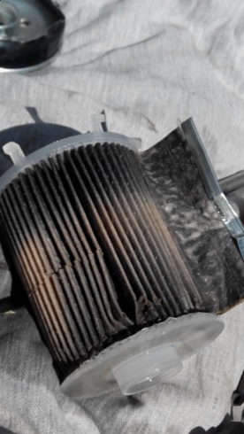

Сообщение papyshev » 07 авг 2016, 19:48
Здравствуйте. Есть такая же проблема-раз в две недели пропадает тяга при наборе. Заглушишь - запустишь и все ок. Залез в стакан бака - чистый как у новой машины. Блестящих металлом писчинок штук 5 разглядел. Снял фильтр Mahle и разрезал-стружки нет. Как понять грязный он или нет?

Сообщение Gubkin » 07 авг 2016, 19:59
ну на вид тыс 10 прошел при условии нормальных заправок )
можно было ещё столько же ездить
смотри ошибки по двигателю

Сообщение Физик-ядерщик » 08 авг 2016, 10:02
papyshev писал(а):Снял фильтр Mahle и разрезал-стружки нет
А как Вы это поняли? Точечным магнитом содержимое исследовали? Лягушку бы еще посмотреть на предмет подсоса воздуха...

Сообщение papyshev » 08 авг 2016, 11:54
Без магнита-просто визуально глянул на предмет блестящих частиц.)))
Может лягушку сразу залить клеем момент и все???

Re: Резко заглох при наборе оборотов
Сообщение Физик-ядерщик » 08 авг 2016, 13:21
Ну так это проверка ни о чем... Визуально стружка вполне может быть неопределяема. С лягушкой поступайте как считаете нужным, но я бы сначала диагностировал подсос воздуха
Сообщение Лёха Юрич » 08 авг 2016, 18:23
Физик-ядерщик писал(а):Визуально стружка вполне может быть неопределяема
+100
запарило уже всем объяснять что стружку НЕН-НАДА искать глазами , она не от рашпиля !
её только магнитом видно , когда эта ПЫЛЬ начинает кучковаться на дне тарелки.
блин, как ещё объяснять народу -не знаю.
наверное пусть делают как считают нужным , так проще будет.

Сообщение EgorNV » 09 авг 2016, 14:00
Всем привет. Сегодня таки поменял регулятор давления топливной рампы (отдельное спасибо Деду Форсунычу за регулятор, сэкономил 5000 р.) с промывкой самой рампы. На старом была стружка, визуально определяемая на свету, но мастер говорит не много, пока не стоит думать о замене ТНВД. Заодно сняли регулятор на ТНВД, выработки нет на нем, почистили, продули поставили обратно. Теперь буду наблюдать за машиной. Вопрос знатокам: стружку гонит ТНВД? Нужно ли менять его (а это ооочень дорогое удовольствие)?
Добавлено через 5 минут 4 секунды:
Кстати, фильтр тоже рассматривал, ниче там нет, как слеза чистый. А на регуляторе и без микроскопа видно. Попробую фотку сделать и выложить.
Сообщение Алекs » 09 авг 2016, 16:42
Ранее уже писали Что проще взять магнит и поводить снизу Если нет-выдохнуть и ездить дальше Если дальше все снимать мыть дуть и тд и тп Про ТНВД вариантов два Новый или восстановленный Самый крайний :o

Сообщение Дмитрий_ДМЕ » 13 авг 2016, 15:27
+100
А я видел как Вы это делаете!))
Облако стружки у меня приличное было)) Кстати огромное спасибо за оперативный ремонт Алексею и компании!
Чистка клапана дала положительный результат. Домой по МКАДу шла 160.. больше жалко было шипы в мае!
P.s совету внял - машину продал)
