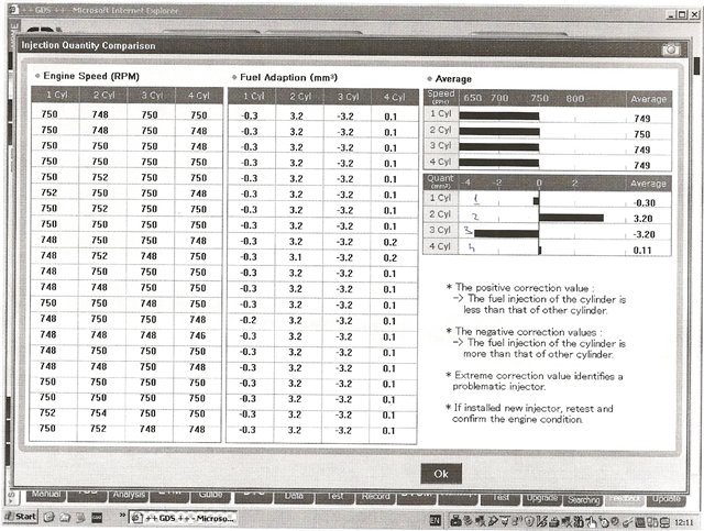

Друзья, помогите советом:
Где-то уже такое писали : завожу аппарат, холостые нормально, трогаюсь, газу даю - все ок, доезжаю до светофора , жду зеленого, трогаюсь - потеря тяги (очень ощутимая) и черный дым. Поначалу пропадало, также внезапно, как и появлялось. Но в последнее время возникает чаще и чаще. В результате поехал к дилеру на диагностику. Предварительно перед посещением после описание проблемы дилером было высказано предположение, что это EGR клапан закоптился. Сегодня, после диагностики было сказано, что необходимо заменить форсунку, т.к льет , а не распыляет, поэтому соседняя компенсирует и заливает.
Скан диагностики прилагаю:
После моего вопроса, окончательный это приговор или нет, дилер пожал плечами и сказал, что после замены форсунки могут проявиться другие проблемы. Подскажите, может ли это быть виновата форсунка ежели имеют место сдедующие события:

Сообщение deka » 20 апр 2010, 10:18
Мужчины, а чего-то не увидел комментария к вложению kostas2010.
У меня похожая ситуация с первой и четвертой форсункой.
Судя по графику со второй или третьей форсункой беда.
Какая-то переливает, какая-то из-за этого берет на себя больше топлива.
А какая точно переливает? Третья, вроде как?
Ведь черный дым от этого вполне реален.
И кто знает - какие значения корректировок допустимы?
Добавил через 2 минут
Судя по англицким надписям во вложении переливает все-таки вторая?

deka писал(а):Мужчины, а чего-то не увидел комментария к вложению kostas2010.
Вот лично я не могу никак прокометировать, не спец. И пока не делал диагностику, но обязательно буду

Kostas2010 писал(а):окончательный это приговор или нет, дилер пожал плечами и сказал, что после замены форсунки могут проявиться другие проблемы. Подскажите, может ли это быть виновата форсунка ежели имеют место сдедующие события:
Что делать? Верить ли дилеру?
диагноз - может быть и не окончательный.
может быть и форсунка. если пробег больше 100 000 км. - то начни с форсунок. дальше - время покажет.
в этом конкретном случае - диллеру верить. они тебя не обманывают.
