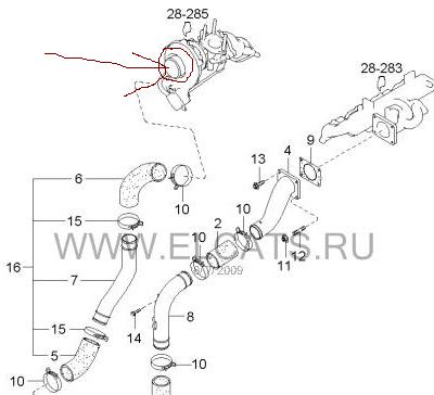

Сообщение caH4o » 13 фев 2012, 13:45
В месте по стрелке находится вал, у меня он имеет небольшой люфт, ну как не большой....ощутимый такой. И звук во время движения такой как будто песок в бутылке вращают или как то так. Появляется в правой части моторного отсека, зависит от педали, жму 2000-2500 появляется, даю больше - уже не слышно. Меньше-тоже. Иногда на холодную лучше слышно, бывает долго едешь, прогрел хорошо машину так вообще звука нет. Грешу на турбину. Патрубки интеркуллера вроде сухие, как ещё посмотреть повертеть проверить? Новая стоит 21к, хочется убедиться и вылечить причину ане последствия...спасибо. Масло не ест, выхлоп на глаз нормальный. Не чёрный не сизый, в мороз тяжело понять вообще, но смотря на другие дизельки пришёл к выводу что норм.
