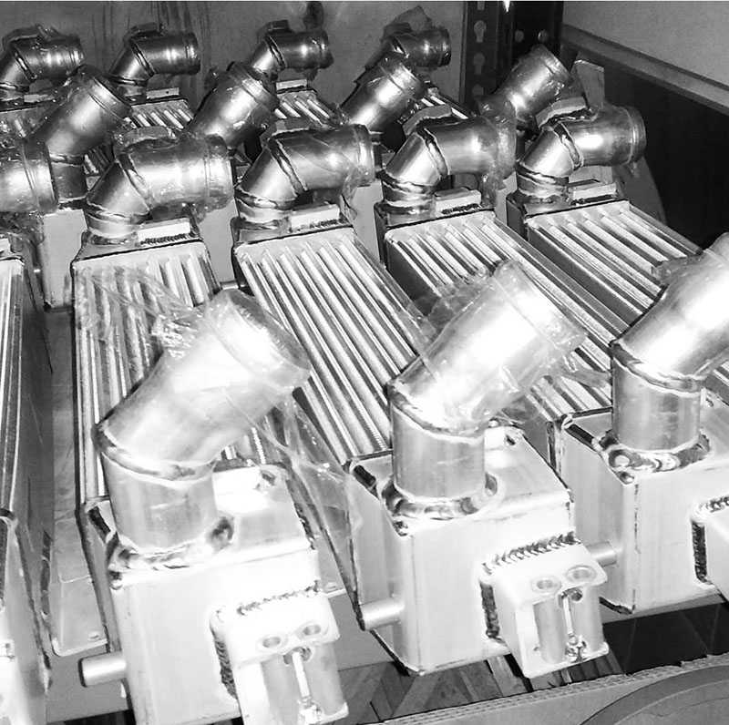

Сообщение YarikSteel » 24 авг 2018, 15:34
Немного кульков

Ярославу огромное спасибо!
Наконец то у меня не болит голова о позорно попукивающем и потеющем радиаторе.
В комплекте с силиконовыми пайпами у меня теперь полный порядок с подачей
воздуха. Что характерно, я торком постоянно мониторил показания температуры
на штатном дырявом радиаторе. В нем температура всегда была выше раза в полтора,
чем показания температуры MAF-а. И вот теперь лицезрею на холостых почти идентичные
температуры, на небольших нагрузках и скоростях, чуть большие показания после
интеркуллера, а вот при движении по трассе - показания после интеркуллера ощутимо
ниже MAF. Я доволен. Очень

ВЕЛ писал(а):Ярославу огромное спасибо!
Спасибо за отзыв.
Профиль трубки с очень хорошей теплоотдачей.
Надеюсь это многим решит проблему с кульками.
На все кулеры гарантия :!: :!: :!: :!:

ВЕЛ писал(а):Наконец то у меня не болит голова о позорно попукивающем и потеющем радиаторе.
Вячеслав, а "уши", которые на раме, у вас обрезаны ?
YarikSteel писал(а):Спасибо за отзыв.
Симпатишные :good:
