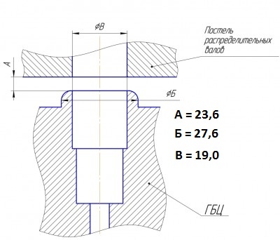

Сообщение мухтар » 14 июн 2017, 13:59
Вот цифры с двигателя 2004 года.
Цифры "А" и "Б" могут отличаться в сотках миллиметров , т.к. поверхность выступа на головке не фрезеровано т.е. в отлитом состояний.
Так что дерзайте . Все же и мне интересно что будет на практике.
Придется ли сушить весла после осушения колодцев . :)

Сообщение Evgeni39 » 14 июн 2017, 14:55
Мухтар, А не великоват?
