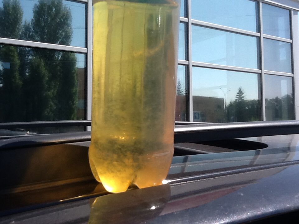

По-любому, сливать соляру и промывать бак. Топливный фильтр под замену. Без этого все остальные манипуляции бессмысленны

sotesu писал(а):А могли заправщики или иные доброжелатели чего-нить сыпануть в бак?
Заправки по дороге были Темрюк( Роснефть)-Суровикино(Лукойл)-Балаково(нонейм). Бак выжигал до лампочкимашину глушил после Ростова на 30 мин.-перед Белой Калитвой 1 час, под Волгоградом на 20 мин. И на ночь в Печорском. Перед поездкой залил присадку ликви моли которая на бак и на 3000 км. И еще когда утром покачивал лягушкой она и фильтр были горячими, хотя машина ночь стояла. По пути температура днем + 35+37. Когда слили саляру из фильтра запах был у нее как- будто в ней горелые транзисторы вымачивали.

Загляни в бак, это тоже не сложно. Посмотри, что там плещется.

Полюбас химическая реакция какая то....Думаю , что краска из бака была бы черного цвета, а не белого....
Добавлено через 1 минуту 2 секунды:
Согласен с Валерием, бак мыть, фильтр менять.
Добавлено через 2 минуты 47 секунд:
А фильтр топливный оригинал и когда менял?

vadim21 писал(а):Перед поездкой залил присадку ликви моли которая на бак и на 3000 км.
А сколько на присадке проехал? Теоретически, ели попалась какая-то лажа, она могла дать реакцию.

Tulyak писал(а):А фильтр топливный оригинал и когда менял?
Присоединяюсь к вопросу.
(Предположу,что вряд ли оригинал.Оригинал бы забился грязью,но хлопья бы не пропустил.А вот прямоточный "аналог" с накрученной на трубку бумагой-запросто :( )

Фильтр МАН проехал на нем 20 тык

vadim21 писал(а):Фильтр МАН проехал на нем 20 тык
:shock: :o
Не много? Как считаешь?

vadim21 писал(а):Суровикино(Лукойл)
Лукойл, тоже разный бывает, есть кто торгует под их лицензией, сам нарывался на такую шарагу, стоит на трасс Питер-Москва, чутка ближе к Москве и по этой же стороне. Я там и на бензин нарвался и на дизель, потом только узнал, что они по франшизе, дермом заправляют.
Многовато конечно прокатил на фильтре, но если не на зимнем топливе то терпимо, но очень в притык.

Присадка, очищающая, если все запущено, могла так сработать.

Diesel'ok писал(а):Не много? Как считаешь?
Думаю нормально. На актионе через 20 тыков по мурзилке картридж меняли и он вполне ничего практически чистый был.
Добавлено через 1 минуту 46 секунд:
Azyrynga писал(а):Присадка, очищающая, если все запущено, могла так сработать.
Она была залита перед поездкой, после этого проехал 5 тыков.
Mann-в принципе должен быть нормальный.(Не помню пилили мы маны в профильной ветке или нет)

Сообщение vadim21 » 28 июн 2015, 16:24
Вот фото саляры из фильтра
