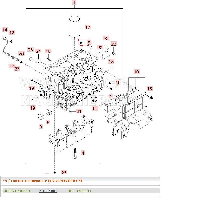

Сообщение Gubkin » 26 май 2015, 19:04
anton_gl писал(а):Между головкой и блоком в маслянном канале есть клапан избыточного давления масла
ты про этот ?

Сообщение anton_gl » 27 май 2015, 05:32
Gubkin писал(а):ты про этот ?
Нет. Не про этот. На ELCATS (exist) он для рестайлов OK9A010305
