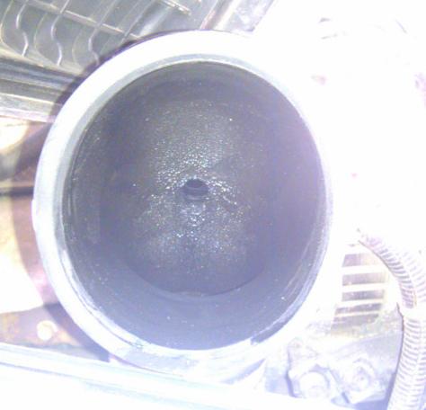

Acella писал(а):каково предназначение этого шланга?
Romz писал(а):Наличие масла на и в нём может свидетельствовать как о недостаточности поступления воздуха (большое разрежение во впускном тракте), так и об износе ЦПГ (кольца, цилиндры)
Съездить к нормальному мотористу-дизелисту, для более конкретной диагностики. Он посмотрит, послушает, понюхает - и вынесет уже окончательный вердикт.Acella писал(а):Роман, каковы теперь должны быть мои действия?
Romz писал(а):Съездить к нормальному мотористу-дизелисту, для более конкретной диагностики. Он посмотрит, послушает, понюхает - и вынесет уже окончательный вердикт.
