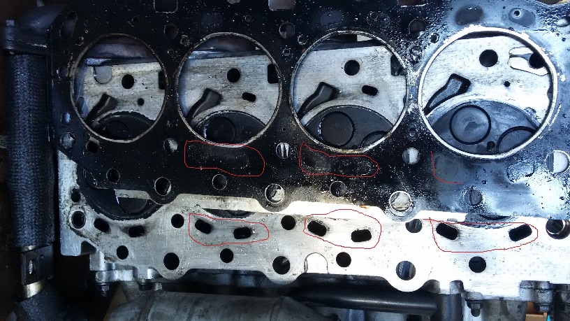

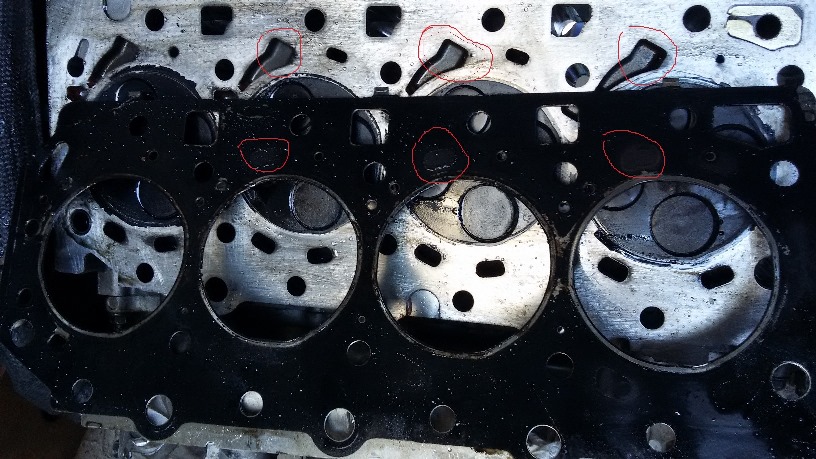

Сообщение ArturKZ » 31 май 2016, 11:34
Доброго дня!
Сломался рокер. Подняли ГБЦ и заметил разницу на стальной прокладке.
Там где на блоке есть пустоты для антифриза, на прокладке их нет. В магазинах по каталогу сказали не должно быть.
Если сталкивались, прошу совета.
