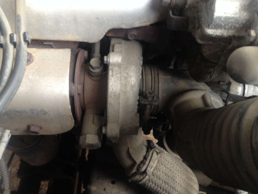

Помогите узнать какой двигатель 140л.с или 170л.с. Сфоткал турбину поискал сравнения, но так и не понял какая турбина

Сообщение Waso » 24 авг 2014, 10:23
140

Сообщение Nikolay0812 » 24 авг 2014, 15:09
Waso писал(а):140
Может даже 145 :D Dragan
Меняй подпись в профиле :wink:
