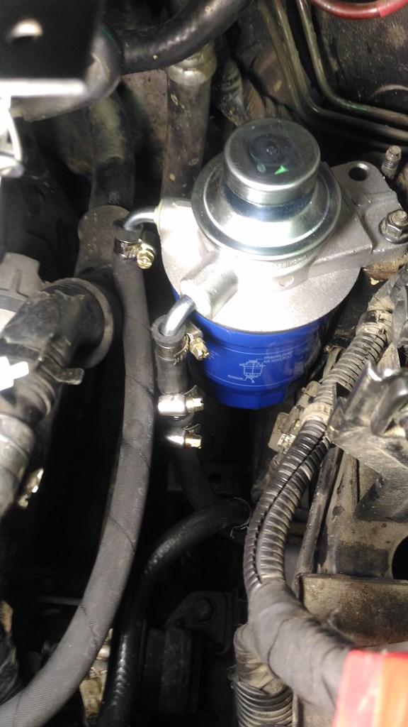

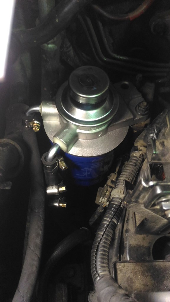

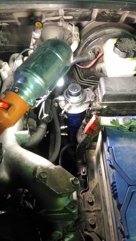

Замена топливного фильтра с лягушкой и датчиком воды. Был подсос воздуха, лягушка качала через раз. Ценник на оригинал, просто ахтунг :shock:
Было решено подобрать что-то другое. Пролистал форум, почитал, что многие вообще уходят от лягушки, но я пока решил оставить ее. Нашел комплект аналога от старого хундай старекс.
Трубки на лягушке и вход и выход, восьмерки, пришлось ставить переходник. ну и дырки на посадочных чутка не совпадают, пару мм рассверлить и сядет на родное место.
Лягушка Parts-mall PDA010
Фильтр топливный Parts-mall PCA003
Датчик волы Parts-mall PDA200
Добавлено через 5 часов 27 минут 42 секунды:
Не долго музыка играла. После замены лягушки, завелась нормально, пока прогревал машину до 80гр. глушил и заводил несколько раз. Все было нормально. Заглушил и пошел домой. Через 2 часа надо было ехать. Не смог завести. Поменял все шланги возле фильтра. Воздух не сосет. Залил херню, типа эфира, завелась и поехала. Подскажите, куда копать? На старой лягушке вылезала ошибка р1186. Но машина ехала.

Re: Замена топливного фильтра. Плохо заводится.
Сообщение dim_ich » 01 окт 2018, 22:35
Roman73 фильтр новый
Сообщение Nikolay0812 » 02 окт 2018, 14:23
dim_ich писал(а):Фильтр топливный Parts-mall PCA003
А что там внутри?Если "рулон туалетной бумаги" ,то "снимите это немедленно!" :(
Что приличных производителей фильтров под эту лягуху нет?

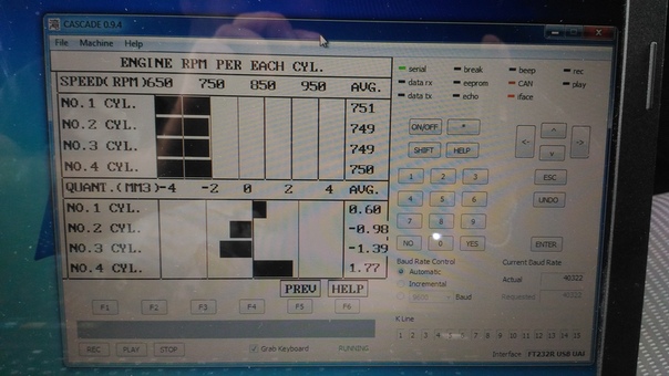

Сообщение dim_ich » 02 окт 2018, 15:20
Есть, это пробный. Дело не в фильтре. Сейчас поставил старую лягушку, качает нормально. Там стоит новый фильтр мандо. Попробую еще поставить фильтр как у Губкина, но мне почему-то кпжется, что дело в другом.
Из-за форсунки может быть?
Месяц назад каскадом смотрел. На обратку пока не проверял.
