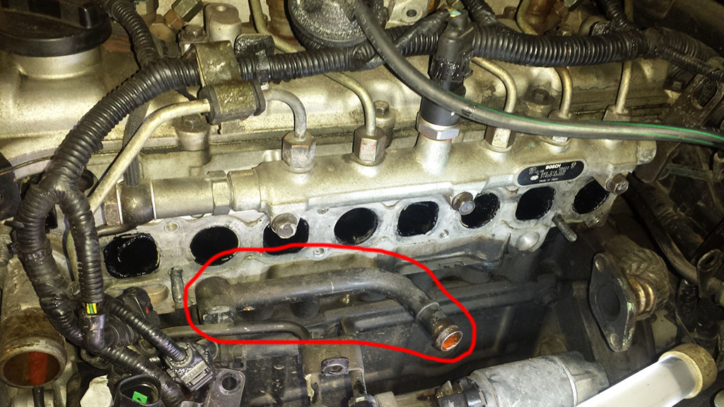

Всем привет. Купил ГБЦ. К ней в комплекте идёт патрубок для выхода на печку (или прихода с печки)) ). А как его вставить в голову? Просто запрессовать?

Это патрубок выхода жидкости на печку. Он запрессовывается.
