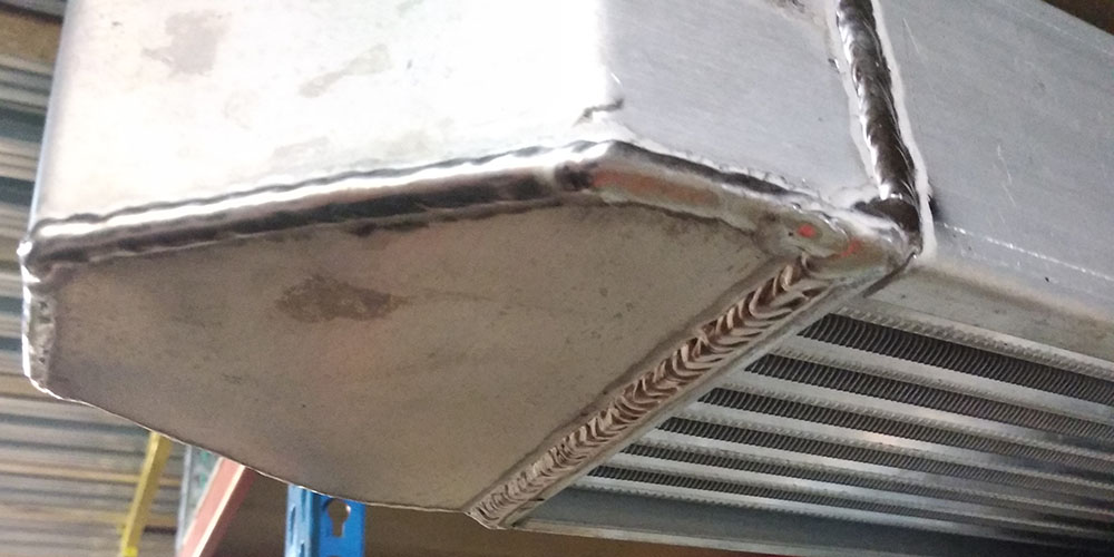

serges8 писал(а):Швы для заводского исполнения конечно жесть. И так сойдёт...
Вот пример уже того, что в партии идет. Это кулер на фрилендер2.
Я сразу обратил ваше внимание на то, что это первые 2 образца. :)
18-го числа у меня на руках будет 5 штук. Один из них в резерве для FOM
