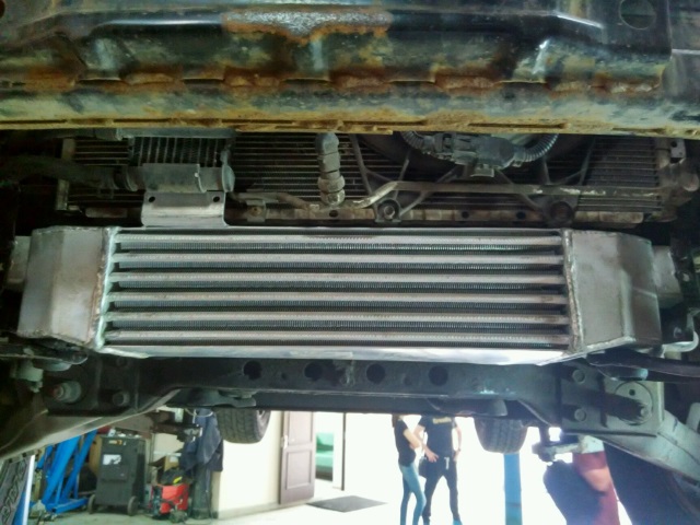

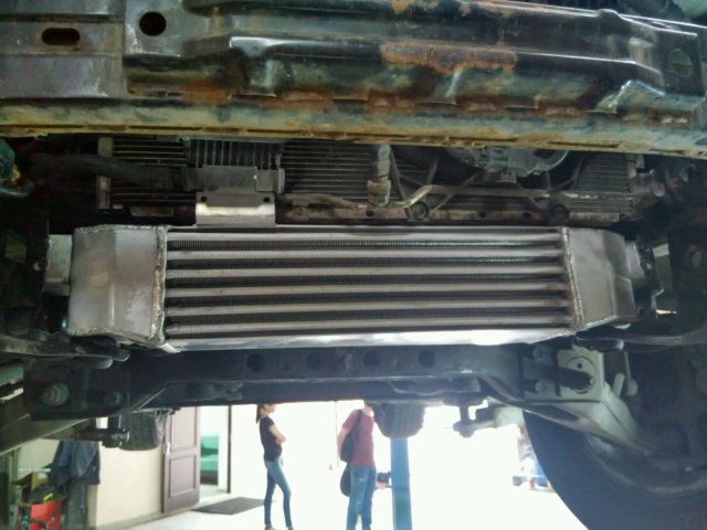

Сообщение Афонька » 09 июл 2018, 19:04
Чего то он страшный - аш жуть - брат франкенштейн какой то :D

Сообщение Лёха Юрич » 09 июл 2018, 21:00
в чем коренные отличия от родного ( ну кроме колхозного исполнения , как на коленке , в гараже , за бутылку )???
Лёха Юрич
Сообщения: 2594
Благодарил (а): 288 раз.
Поблагодарили: 439 раз.
Re: Радиатор интеркулера
Сообщение YarikSteel » 10 июл 2018, 11:47
Лёха Юрич писал(а):в чем коренные отличия от родного ( ну кроме колхозного исполнения , как на коленке , в гараже , за бутылку )???
https://www.instagram.com/p/BlC2ZcRDTHM ... 90neuklzaz
Думаю тут фотографий побольше и качеством немного получше.

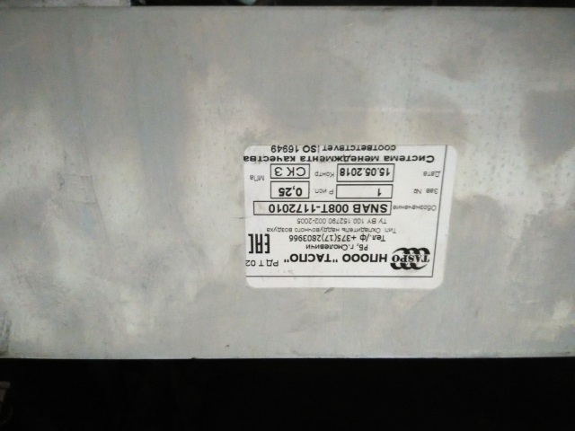

По плюсам:
Толстые стенки по направлению воздуха (2 мм в месте, где может прилететь камень) - можно кирпичи ловить (не пробьет)
Нарезные теплоотводы - лучше теплоотдача по сравнению с паянными (как на заводских)
Усиленные бачки и соты (расчетное давление, которое выдержит кулер - 10кг/см2) Опрессовка на утечку каждого кулера происходит при давлении 2,5кг/см2.
Все соты проварены со стороны бачков.
Отсутствие любых уплотнений - только сварка.
Довольно давно делаю на другие авто и везде себя хорошо зарекомендовали.
Вот на диностенде с моим кулером https://www.instagram.com/p/BkFJlDLFNQu ... k6gv2c18d2
То, что видно на фотографиях - это первые 2 шт с завода. Те, что в партии будут идти - качество швов будет лучше.

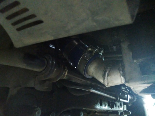

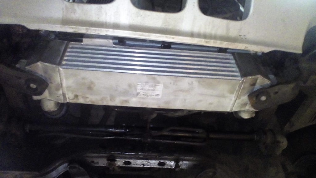

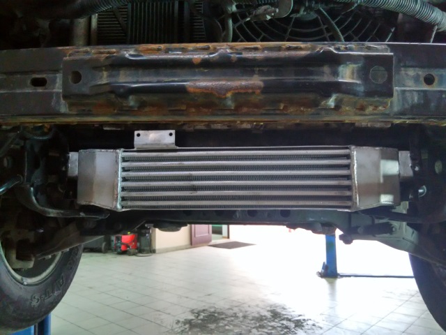

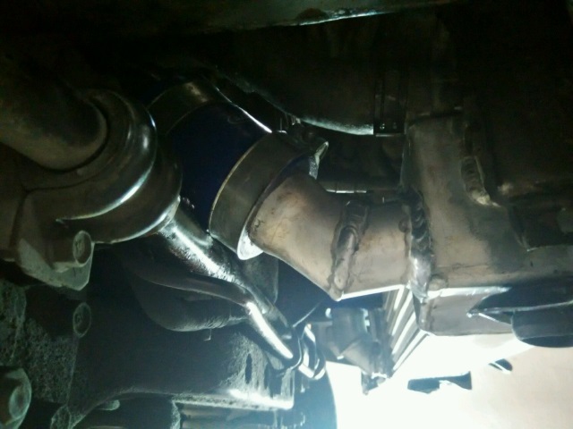

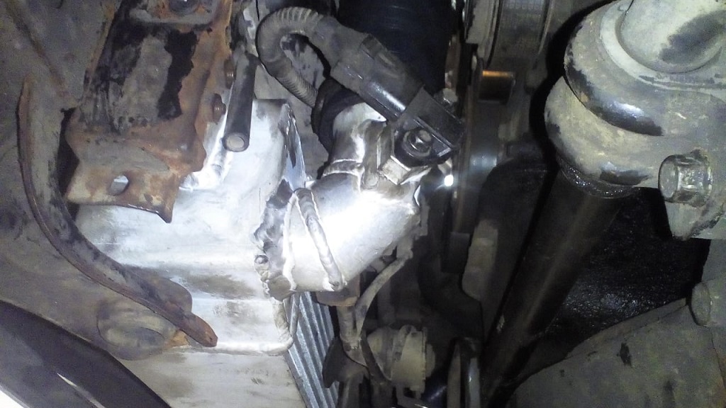

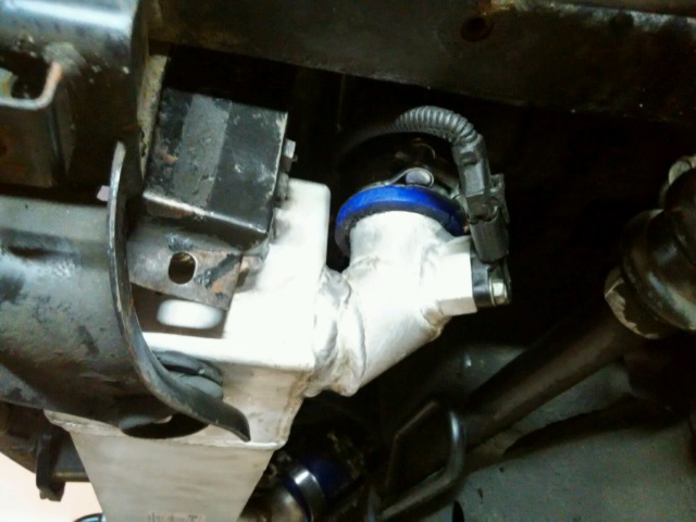

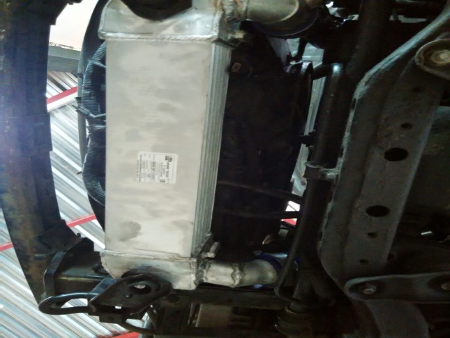

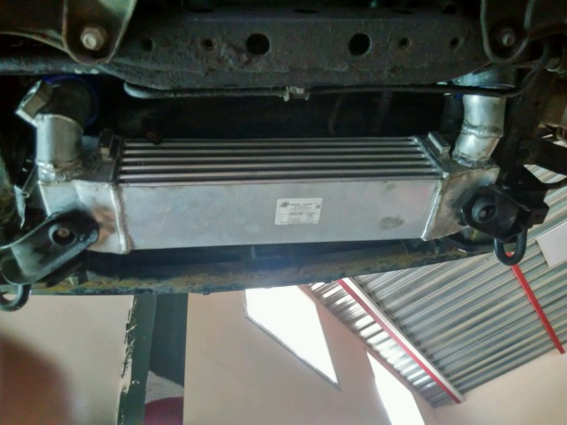

Сообщение lelick » 10 июл 2018, 13:00
Итак, в субботу поставил кулек. Всё ок, встал почти идеально, Ярослав обещал в серии эти косяки убрать.
Фото:

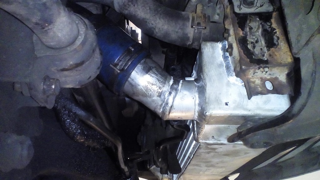

Сообщение serges8 » 10 июл 2018, 17:26
Швы для заводского исполнения конечно жесть. И так сойдёт...
