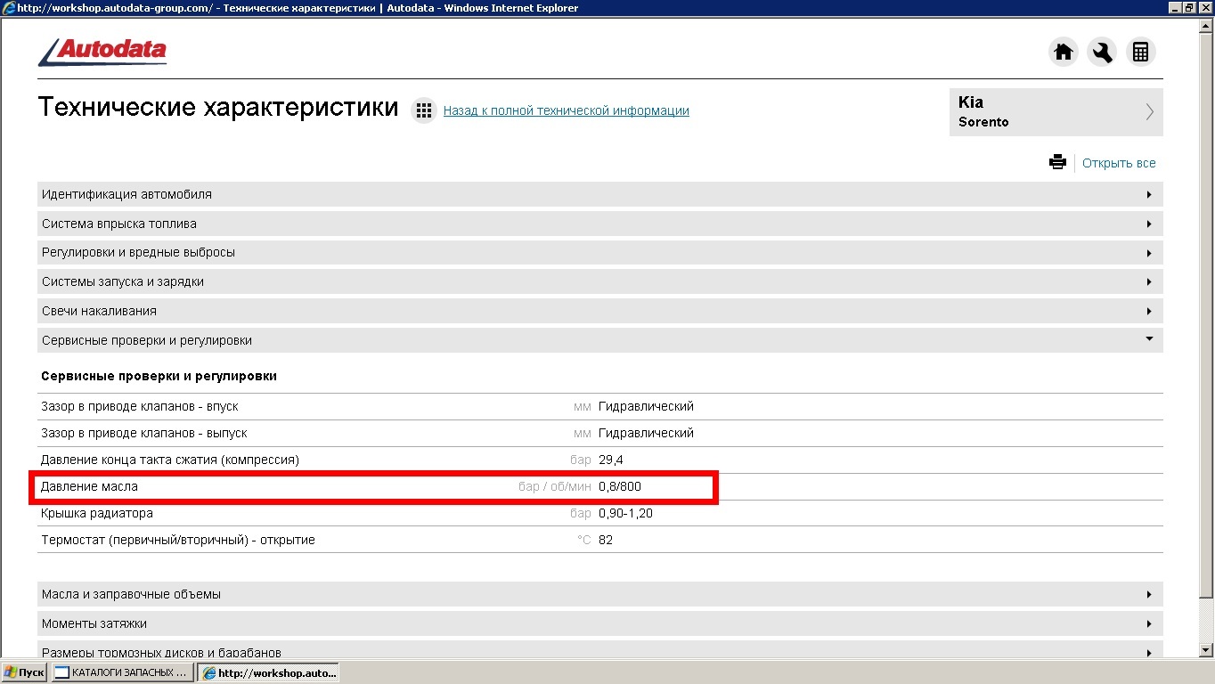

Вот,кстати,что говорит автодата ;)
https://content.foto.my.mail.ru/mail/andi74/4/h-783.jpg

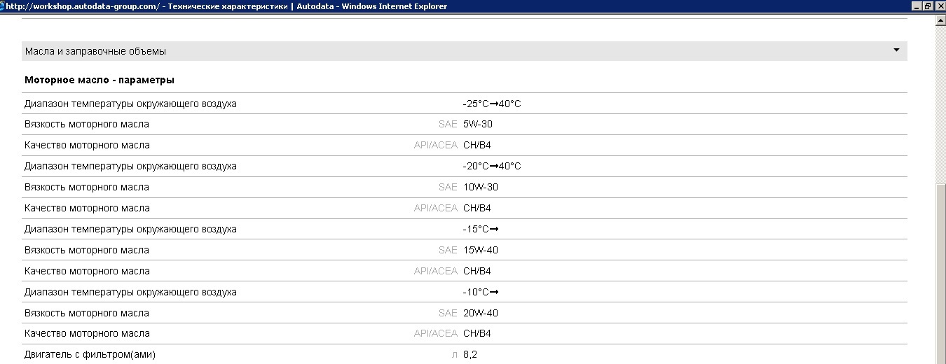

и,ещё немного инфо
https://content.foto.my.mail.ru/mail/andi74/4/h-784.jpg
