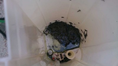

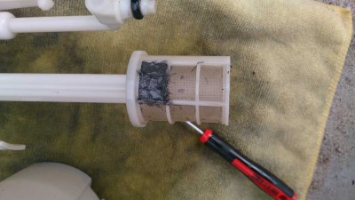

). Выехал на трассу и выполнил ту же процедуру с набором скорости как и раньше. Не заглохла! Повторил еще 6 раз - не заглохла! Неужели чудо свершилось?
Завтра для своего спокойствия поменяю топливный фильтр, так как там тоже могут быть сюрпризы из бака. И в ближайшее время - форсунки на диагностику.
