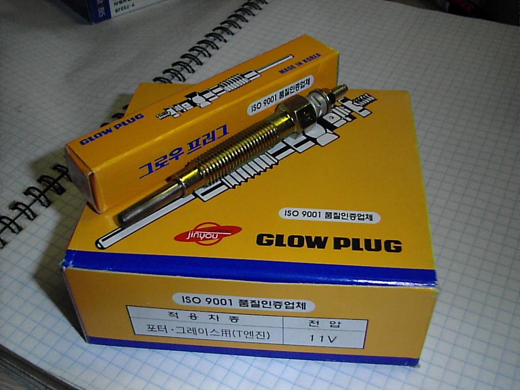

Да, просто подумал , что люди обсуждают разные темы (подтемы). Вот и решил задать один и тот же вопрос в двух похожих темах. И все же, можно ли проверить свечи на АКБ :?: Позаимствовал фото у Дениса из Владивастока, надеюсь не обидится.
Обратите внимание на надпись на коробке, написано 11V :!:

Сообщение jeny48 » 05 мар 2010, 17:14
Обратите внимание на надпись на коробке 11V

Теперь обрати внимание надпись на корейском. Ты знаешь что она значит? Я, на пример, нет.

Сообщение jeny48 » 05 мар 2010, 18:15
Значит можно смело проверять на АКБ :?:

Сообщение Que » 05 мар 2010, 18:28
Да ну а как ещё? Например через провода для прикуривания.

Сообщение YAN » 05 мар 2010, 18:39
11 В-это калийное напряжение т.е.то мин. напряжение при катором возможен накал свечи.

Сообщение x Piligrim x » 09 мар 2010, 12:59
На прошлой неделе самостоятельно поменял все 4 свечки.
Работоспособность проверял от АКБ.
3 оказались мёртвые, а вот четвёртая пошла на опыт так как была рабочяя.
Производил нагрев от АКБ, примерно по 5 сек.
На 15 попытке НАДОЕЛО %) - работает и работает.
ИТОГ - проверка от АКБ неопасна !!! :Yahoo!:
