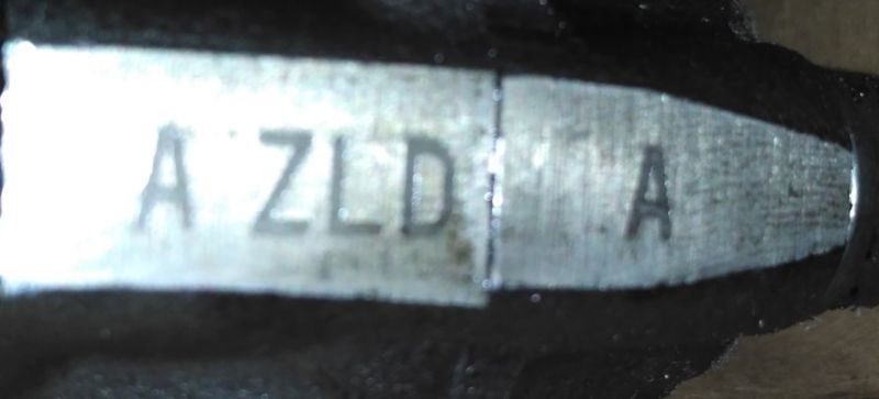

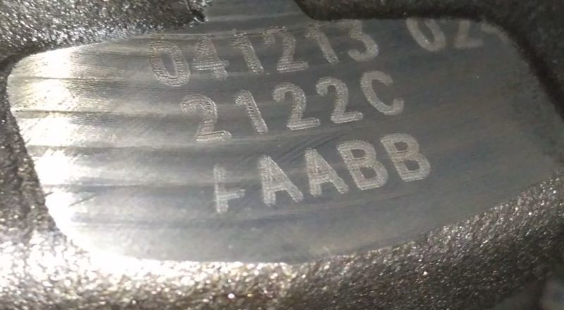

Чета я запутался. Какие стандартные заказывать по цветам?
Шатун
Блок
Колено

Разобрался, подобрал, заказал.

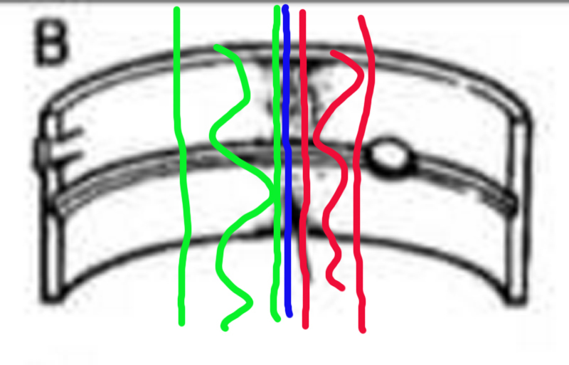

Причиной стука в двигателе был предельный износ вкладышей. особенно шатунных. Пробег по спидометру 250 000 + то что скрутили при продаже. Брал в 7 летнем возрасте с цифрами на спидометре 95 000. По возможности сделаю фото вкладышей, потому как возникли вопросы по чип тюнингу и всевозможным боксам. На авто был установлен так называемый чип бокс еще в Германии. Я этот бокс не удалял не отключал. На пробеге 100 000 км было обнаружено масляное голодание и заменен масляный насос. Так вот. Износ до красноты(меди) пробит только в одном месте, по приблизительным замерам не доходя до ВМТ примерно 10 град. Может ли быть это следствием возможных чиповок или следствием масляного голодания. Приблизительная зона износа 10-15 мм в длину.
На картинке отмечено синим ВМТ, зеленым - рабочая зона износа почти предельная, а вот красным отмечена зона износа до меди. Или это нормальное явление для дизеля. Как бы впервые с этим столкнулись. Вал от номинала имеет минус 1 сотку по всем шейкам, с учетом полноты вкладышей приблизительно - 0,005 от заводских меток. Ровный. Постели не просажены, элипса нет. Шатуны соответствуют группе А, элипса нет.

ну так зажми эти вкладыши в шатуны на свои места и замерь износ/эллипс в самой изношенной зоне , если уж интересно

Уже замерили, износ по вкладышам в зоне пробоя до меди 3 сотки. Предположительно это и служило причиной стука, хотя половина мотористов его и не слышало. Вопрос в другом. Почему износ именно в этом месте? Получается, от 10 градусов до ВМТ. Какая причина по которой пробиты шатунные вкладыши именно в этом месте? Чип-бокс может стать причиной? Или впрыск не соответствовал углу? Я уже где то спрашивал, какой угол должен быть у предвпрыска. Диагностика показывала начала предвпрыска 11 градусов на ХХ и впрыск до 40 градусов на 3000 об. до ВМТ. Как то не горю желанием повторно заниматься ремонтом. Ищу причину стука. Если естественный износ, то это нормально. А если есть где то "косяк", хотелось бы его устранить сразу.

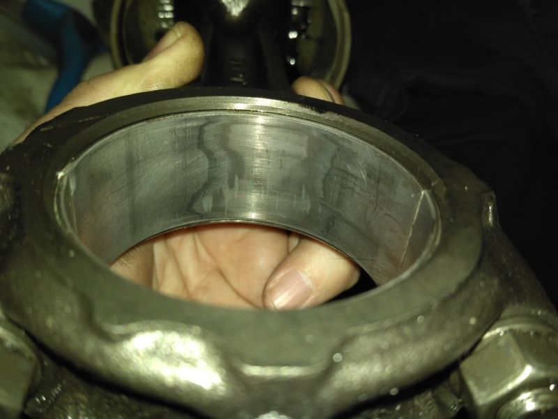

Сообщение Stas32 » 04 дек 2017, 17:48
Значит вот такая ситуация
Вкладыш пробит до ВМТ. Какая причина?
Это хон на спидометре 250 000

А сам шатун то не кривой ? Промеряли его ?

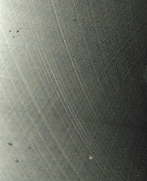

Темные пятна на цилиндре - это что?

Шатун - проверить на элипсность.

Шатуны проверили в первую очередь. Нет ни элипса ни овала ни кривизны. Я не стал дожидаться клина двигателя, мне не нравился звон на холостых оборотах, который с понижением температуры воздуха начинал прогрессировать. Разобрал. Из всего увиденного только износ всех шатунных вкладышей до меди в одном и том же месте. Словно был ранний впрыск. Но у меня машина всегда работала звонко по сравнению с другими сорентами, это и напрягало и раздражало. Сегодня уже собрали поршневую. Не готова головка, меняют направляющие. Клапана отторцевали и поправили фаски. Гидрики под замену. Рокера тоже. Особенно короткие, у всех сильно пробито место контакта с клапаном, почти на мм.
anton_gl писал(а):Темные пятна на цилиндре - это что?
Это я влез во время чистки блока фоткать. Мусор попал.

Stas32 писал(а):Словно был ранний впрыск
Может из-за него, а может вкладыши такие. У меня тоже износ большой в этом месте был. Не до голимой меди, но краснота проступала.
