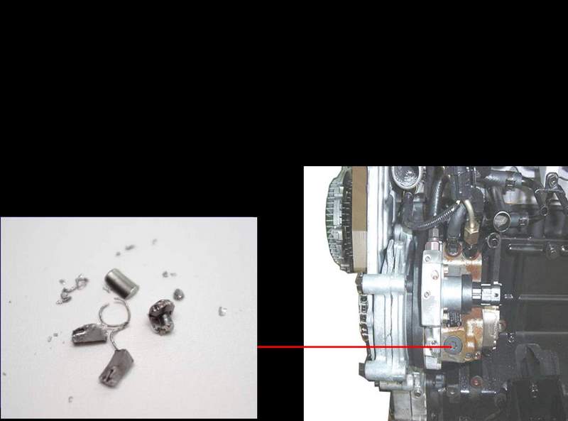

после вышеупомянутых симптомов, через пару дней вообще перестала заводиться.
и вот я обнаружил ЭТО...

Сообщение Птицевод » 04 мар 2009, 20:54
STAREX
а что это за фигулина развалилась?

Сообщение STAREX » 04 мар 2009, 20:56
сам не знаю пока,похоже на клапан..
