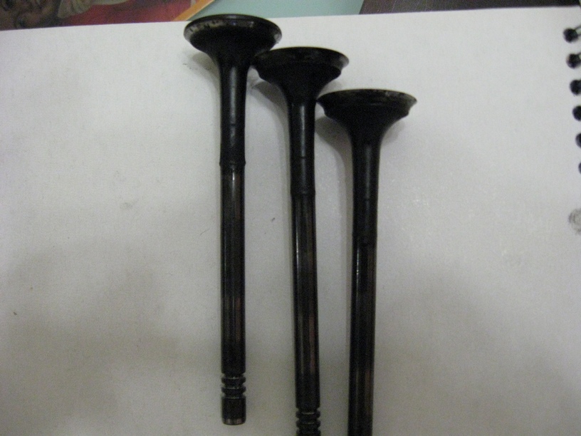

Вчера забрал Сорю. Пока полет нормальный. Как и обещал выкладываю фото клапанов. Первый на фото самый хороший с 4 го цилиндра два других самый запущенный вариант. Менял все 8 выпускных.

Не пойму к чему эта дискуссия. Как вообще может погнутся шток у работающего клапана? У тебя был претендент? И что в результате такой деформации был подобный износ клапанов?

По-моему не ты ли в поисках ответа по износу клапанов уже собирался "кромкой клапанов" бумагу резать?
Ежели у тебя с длинами и прямолинейностью клапнов все в порядке, то, как вариант, ослаблена пружина и клапан вращается быстрее + ездили "тапку в пол" + форсы на этих цилиндрах чуть более льют и сажа добавила износ...

Balbes писал(а):ослаблена пружина и клапан вращается быстрее + ездили "тапку в пол" + форсы на этих цилиндрах чуть более льют и сажа добавила износ...
Да это интересная версия. Только у меня никак не укладывается как за меньше чем 100т.км пробега могут просесть пружины и так сожрать клапана... И про сажу я тоже думал. Но вот выхлоп чист как слеза. Сугроб под выхлопной после ночных прогревов не темней чем у бензинки. Кстати мне кажется сажа самая логичная причина . Это объясняет почему только выпускные изношенны. А подскажи может снижение компрессии влиять на образование сажи. Если снижение компрессии при той же порции топлива уменьшает количество сажи то понятно почему на 4 цилиндре клапана сохранились.

А не мог старый хозяин поменять клапана(прична замены-?),поаставить б/у, плюс притирка. Выставь фото, тогда по виду можно погодать о причинах.

alex_gory писал(а): Только я не пойму как это влияет?
повышенный выхлоп сажи, которая как абразив изшмыгала клапана.

Volodimir писал(а):А не мог старый хозяин поменять клапана(прична замены-?),поаставить б/у, плюс притирка. Выставь фото, тогда по виду можно погодать о причинах.
Механик говорит что до него вскрытия двигла не было. И по моему смысл ставить до такого состояния укатанные клапана... работа стоит дороже чем стоимость новых клапанов. Фото двумя постами выше.

не, в саже наверно всетаки тут дело, поди ездил и коптил, затрахался с машиной и продал, ты когда купил проблемы были?

Выработка какая-то подозрительно овальная.Такое впечатление,что форма гнезд была выпуклая.Фигня какая-то...
