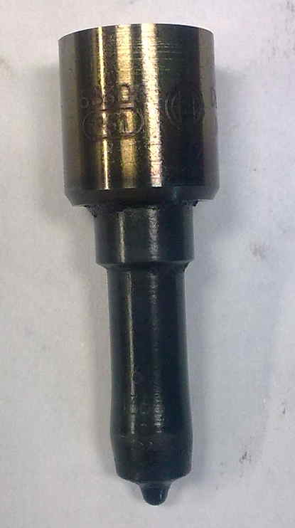

Читая тему, решил проверить свои форсунки, в одной из четырёх, обнаружил точь в точь вот такой раздутый распылитель, от сюда вопрос, возможна жёсткая работа мотора и также то есть динамика, то вообще вялый разгон ? И в какую цену будет стоить замена распылителя?

Я себе распылители не так давно заказывал на автодоке, 1.85 рэ за штуку) + нужна работа специалиста) не знаю сколько)

Сообщение Vovan74 » 08 июн 2014, 12:27
У нас в РБ распылитель 50 - 60$
+ настройка и обкатка форсы ещё 40$ итого 100$ :(
