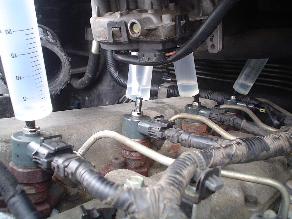

Поставил на обратку форсунок шприцы на 20 мл. Покрутил стартером 30с, клапан-регулятор на ТНВД подсоединен к АБ, - в шприцах сухо и не завелась.
Пережал пассатижами обратку с ТНВД и покрутил стартером 30с - машина не завелась, но в шприцах появилось топливо 1 -поменьше 2-3-4- побольше (выложу фото). Клапан регулятор на ТНВД снимал три раза и к нему у меня нет замечаний. Что же льёт в обратку в насосе? И надо что то делать с форсунками 5 мл за 30с при прокрутке стартером наверно много? Что будет на заведенном, когда давление в рампе увеличится в разы? Ищу БОШ сервис в Н.Новгороде.

не правильно проверяешь!!!
все коннектора отсоединить, на клапан на рампе подать 12v, если механический заглушить. при прокрутке стартером не более 5 сек. смотришь не шприцы, а трубочки высоту столба. если от 0 до 200 норма,при давлении в рампе свыше 1000, обороты двигателя не менее 200 об.м если давление от 0 до 1000 насос при 0- 200 мм. при 200-400 форсунка. давление проверяй тестером, можно стрелочным.- это статический тест.
динамический- при запуске, работает 1м на хх. 30 сек. до 3000об. и глушем. вот здесь смотрим шприцы нрма, не уверен если колбы то 25 на шпр.наверное также главное ,что бы разбег был не более трети уровня минимума. 15-20

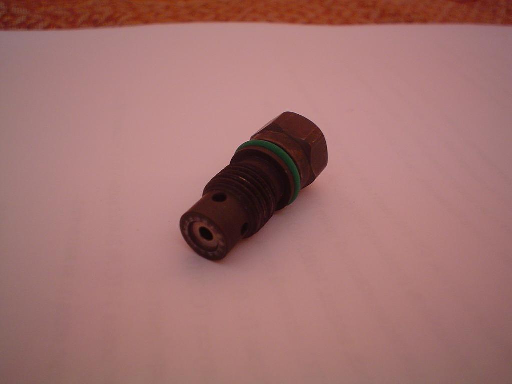

По совету форумчан снял с ТНВД вот этот клапан с пружинкой (у него внутри стоит), промыл его очистителем карбюратора. После прочистки он стал продуваться значительно меньше, но все равно через него идет воздух. Или он должен держать герметично.

Такой клапан я поменял - пошла солярка из ТНВД, но тухло как то. Потом поменял клапан регулятор давления на ТНВД - соляра забила родничком, добралась до рейки, но машина не завелась. К слову - обе запчпасти покупал у деда Форсуныча с хорошей скидкой, рекомендую. Следующий этап - датчик давления на рейке ну или подскажите как его проверить (с рейки обратка не идет конструктивно). Да и подскажите пожалуйста, где на ТНВД клапан обратки?
