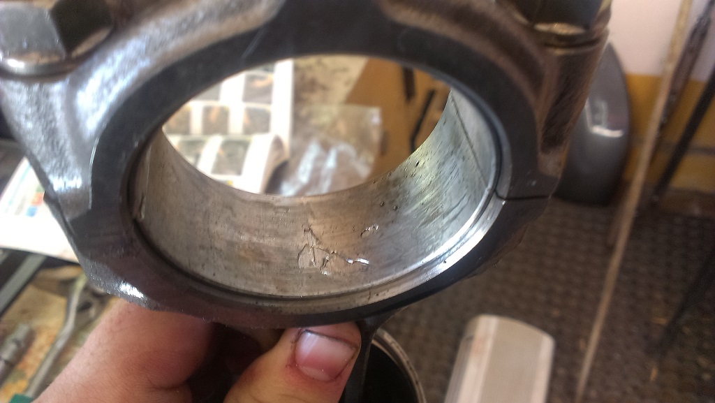

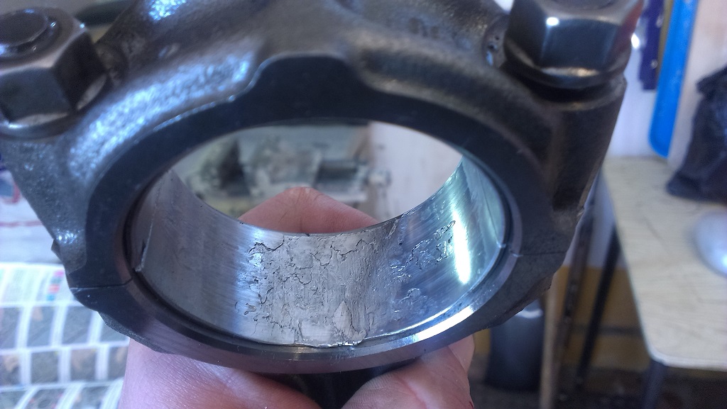

Вот дефектовка моего двигателя. :o

Сообщение мухтар » 31 мар 2017, 20:13
Предположение гидроудар.
Могу здесь не согласиться. Гидроудар может произойти вследствие протечки воды в поршневую.
Как выяснилось вода не попадала в поршневую. А из за налива большего количества соляры(да и не так уж много и нальет) форсункой гидроудара не может быть. Если даже форсунка будет подавать солярку в цилиндр струей , солярка нормально не воспламенится и выбросить недожженную соляру черным дымом в выхлоп.
Так что первый вариант подходит лучше . Не затянутая гайка на шатуне.
