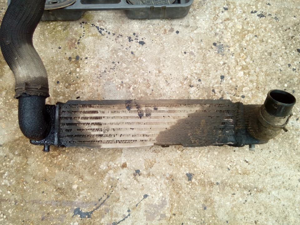

Сообщение Gubkin » 10 май 2016, 07:45
Не забываем мыть интеркуллер https://www.drive2.ru/l/9874852/ :D
