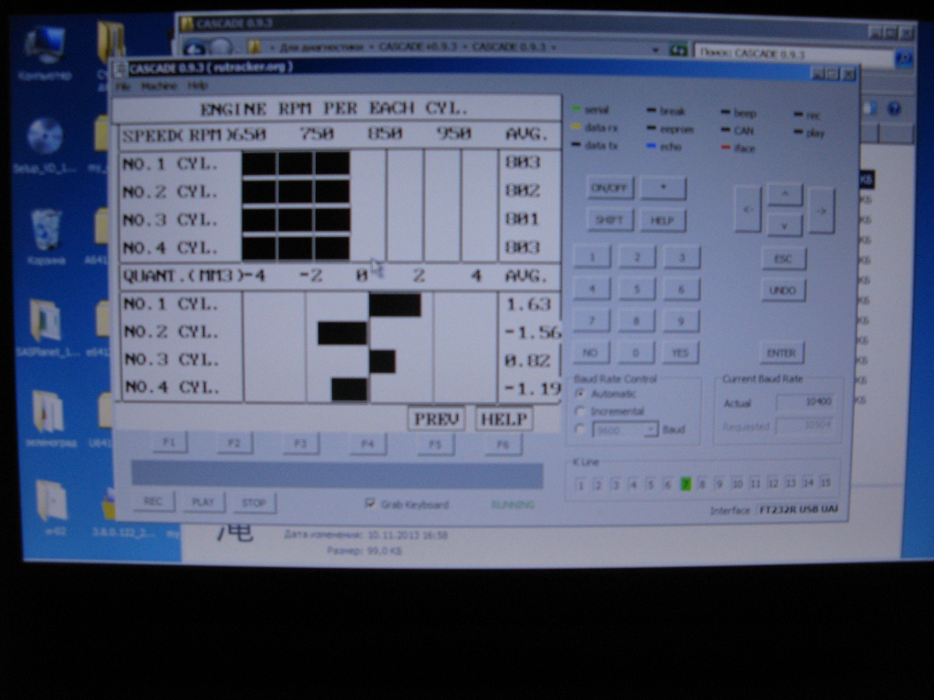

Сообщение Anton71 » 16 фев 2018, 23:23
Доброго всем времени суток!
Помогите, звон под нагрузкой после ремонта 4-ой форсунки, машина не дымит, заводится с пол оборота
До ремонта был сильный стук от 4-ой на холодную, с прогревом все проходило и двигатель работал норм.
Сделал тест cascadом и вот что он показал
подскажите какие форсунки в ремонт?

Re: Ремонт форсунок
Сообщение Лёха Юрич » 16 фев 2018, 23:27
нормальный адекватный диагност/топливщик не возьмется по данным показаниям ставить диагноз форсункам.
форсунки на стенд ВСЕ и смотреть

Re: Ремонт форсунок
Сообщение Anton71 » 17 фев 2018, 00:23
а вообще, что коррекция показывает, какие показания считается в норме? я каскадом в первый раз пользуюсь, что с помощью compression test можно определить?

Re: Ремонт форсунок
Сообщение Stas32 » 17 фев 2018, 08:10
Определить можно все относительно... Если форсунки после стенда и адекватного мастера, то предполодительно состояние ЦПГ. Или при конкретном "троении", неработающий цилиндр. И только, емли основательно изучить и познать процес работы коммон рейл слелать относительный прогноз по целесообрпзности ремонта/регулировки форсунок.
Мой случай, плюсовая коррекция в одном цилиндре. Вначале ремонт форсунки, потом новая форсунка а коррекция как была так и есть в плюсе. Вывод, не форсунка. Потеплеет полезу в кладовку за приборами. Буду искать проблему.
Добавлено через 9 часов 48 секунд:
Ну вот, сегодняшняя коррекция.
Однако двигатель работает как шарманка, не впопад. Даже ездить не приятно.
