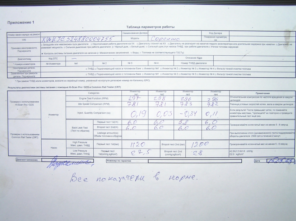

woland69 писал(а):Че-то как-то не читается совсем... :(
мышкой на jpg попробуйте навести. у меня открывается.
Balamutov
Сообщения: 55
Зарегистрирован: 17 апр 2009, 13:12
Re: черный дым на TD 2,5
Сообщение woland69 » 22 май 2009, 20:01
Я про то, что далеко не всё понятно из этой таблички, разрешение хреновенькое...

Balamutov писал(а):выкладываю таблицу с параметрами.
Сколько не пытался, текст разобрать невозможно...
Что же все таки диагностируют?

Сообщение Balamutov » 24 май 2009, 19:39
Выкладываю таблицу с результатами повторно. разрешение более высокое.
если все равно плохо видно, кидайте в личку адреса. сброшу на почту.
повторная выкладка. разрешение повыше.

Сообщение Багряша » 24 май 2009, 20:07
Судя по таблице - диагностируется только систем а питания. А черный дым скорее всего связан с воздухом, или недостатком, или избытком. Вот эт-то то нам и не диагностируют.

Багряша писал(а):Судя по таблице - диагностируется только систем а питания. А черный дым скорее всего связан с воздухом, или недостатком, или избытком. Вот эт-то то нам и не диагностируют.
возможно. а как и где это проверить???? Я еще заметил, что копоть идет только на пониженных передачах при начале движения.
когда иду по трассе км. 120 и резко ускоряюсь для обгона на пример, то при переключении автомата на низшую передачу сзади все чисто.
