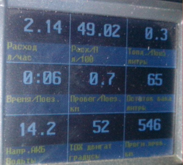

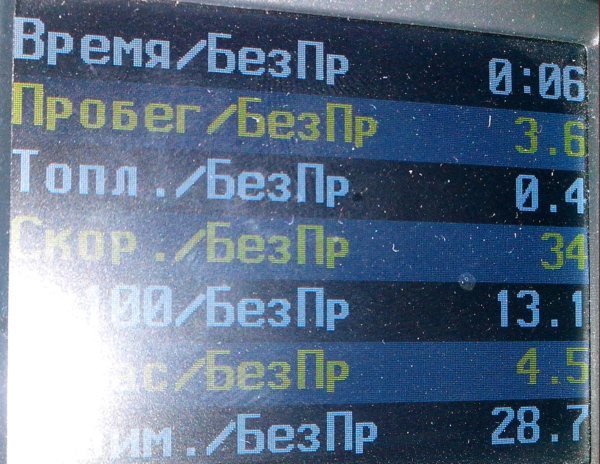

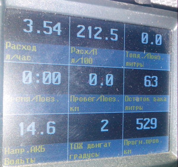

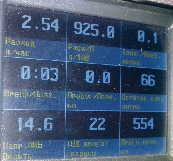

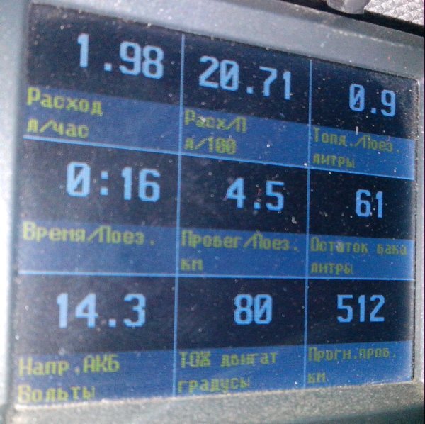

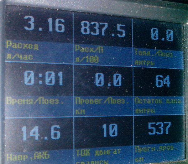

Сообщение Stas32 » 09 дек 2014, 09:13

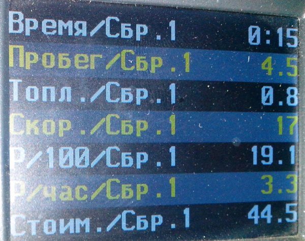

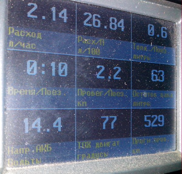

Вот такой у меня расход
При запуске Изображение
Далее в порядке прогрева и начале движения
Теперь поехали
Итог
