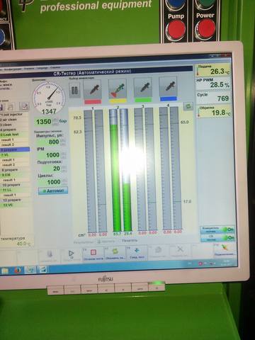

Отремонтировал тут себе одну сто лет провалявшуюся форсунку (новый клапан мультипликатора, шарик, уплотнение клапана). Сдуру не замерял исходную толщину "грибка", сразу установил на стенд. И обнаружил, что не могу никак привести в норму VL даже при шайбе хода якоря максимального размера из имеющихся в продаже (не видел больше 1,3 мм). С ней ход - 0,03. Естественно, форсунка упорно не форсунила толком.
Я ее все - таки "добил"...
Но только пришлось сооружать "бутерброд" из трех шайб (из топливного регулятора форсажного режима какого - то "МИГа" :D) , причем суммарная толщина получилась 1,37 - только в этом варианте все пришло в человеческий вариант, хотя VE, как мне кажется маловат:
Собстно вопрос - это нормально или полная ересь? Иль такое бывает?

а сколько ты хотел ВЕ ?
и что ЛЛ и ЕМ ?

VE хотел ближе к максимуму или чуть за него (это по личным ощущениям на моторах, с которыми по работе вожусь, правда там 2000 в рампе на максимале)
LL и ЕМ - оба чуть ниже серединки тестпланового диапазона, не фотографировал, результаты не сохранял.
Дык все таки, так бывает, что шайбы столь толстые надо ставить?
