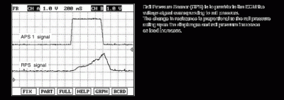

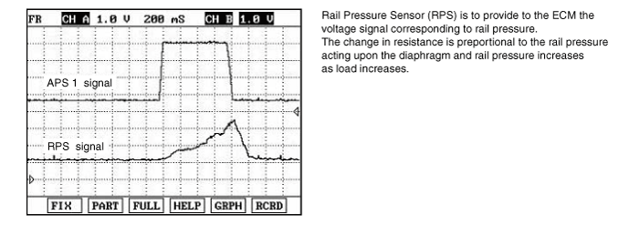

Судя по этой картинке, время отклика датчика составляет около 1 сек. При этом его питать можно только постоянно, иначе ничего не измерить.

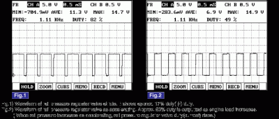

Датчик посылает сигнал определённой формы, напряжение изменяется от 1 вольта до Vбортовой_сети. С увеличением нагрузки увеличивается скважность сигнала.

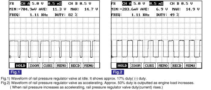

В шоп-мануале есть фраза: "fast rise of rail pressure is required like the moment of turning engine ON", тобишь можно сделать косвенный вывод, что в момент пуска клапан будет закрыт для создания давления в рампе. Это вообще аксиома еще с дорестайловских клапанов, которые тупо открывались по максимальному давлению.
Biz писал(а):На него подается около 9 В, т.е. он почти полностью открыт. Естественно, с него течет.
Ещё с тогоже шоп-мануала: "The lower RPRV current is, the more fuel is supplied to common rail. Thus it leads rail pressure to be high. On the contrary, the higher RPRV current is, the less fuel is supplied to common rail.". Что можно понять так: о степени открытия-закртыия клапана можно судить по потребляемому току этим клапаном. Чем меньше ток, тем более закрытый клапан, и наоборот.

Que писал(а):Чем меньше ток, тем более закрытый клапан, и наоборот.
Согласен. Т.е. для закрытия клапана, на него нужно подать 0. Для этого нужно отключить клапан. Но это диагностируется как ошибка и топливо не подается. Т.е. можно сделать обманку, включить ее вместо клапана, клапан при этом будет закрыт, и посмотреть на слив из обратки :idea:
