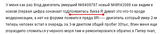

Скорее всего буква "R" в номере означает "восстановленный"
rebuilt — восстановленный, капитально отремонтированный
А вот F- нет версий

USACH писал(а): "R" в номере означает "восстановленный"
думаю - вряд ли...
по всем первичным половым признакам - он не был похож на восстановленный блок. :)
Надо у Сергея Петрова спросить аббревиатуру, выбитую на его блоке!

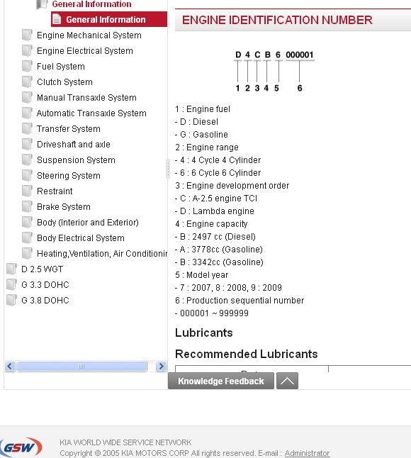

Вот такой ответ мне прислали корейцы:
Dear Mr. Dars Nik,
We are dealing with only brand new products.
The number D4CB DR58583 is engine serial number and we took the the photoes in 2013 as we have been doing the business for many years.
D4CB : Engin type
D : Production year 2013 / E : 2014 / F : 2015
R58583 : Serial number​
If we supply this engine in this year 2015, then the engine number will be D4CB F XXXXXX
​Do not worry that we are very serious company as an official agent of HMC for brand engine engines and parts for many years.

Сообщение USACH » 27 авг 2015, 21:47
Вспомнил,где я давным-давно читал про "R" в номере двигателя: http://my.auto.ru/review/13610/?comments_page=2 По-прежнему считаю,что она означает "восстановленный" (на заводе в Корее).ИМХО.
В оф.мануале такой буквы нет
