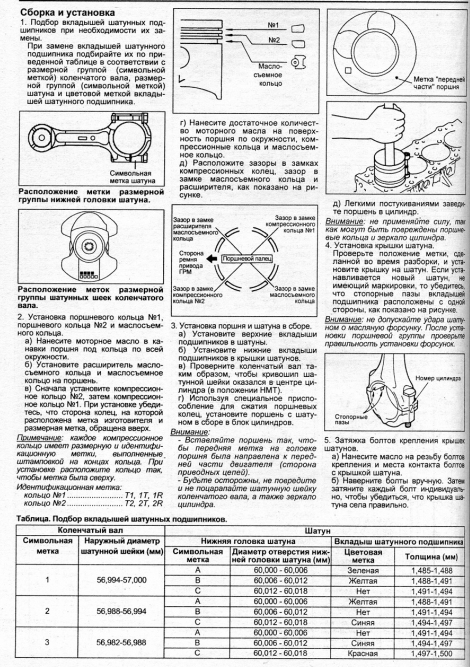

еще подскажите правильность установки поршневых колец
1 компрессионное - трапециевидная сторона вверх?
2 компрессионное - канавка на кольце вверх или вниз?
