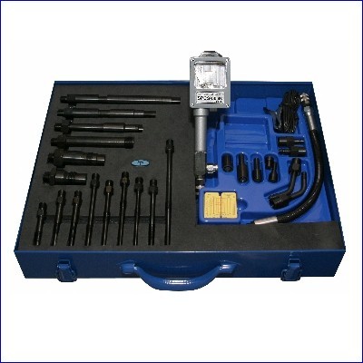

Сообщение kapger » 16 июл 2013, 06:48
kapger писал(а):где купить такой компрессометр
Имеет ли смысл прикупить себе компрессограф? И если имеет, то какой именно? Чтобы ничего лишнего для использования в Соренто в комплекте не было (не имеет смысл переплачивать за ненужные переходники)...
Вот такой дороговато?
