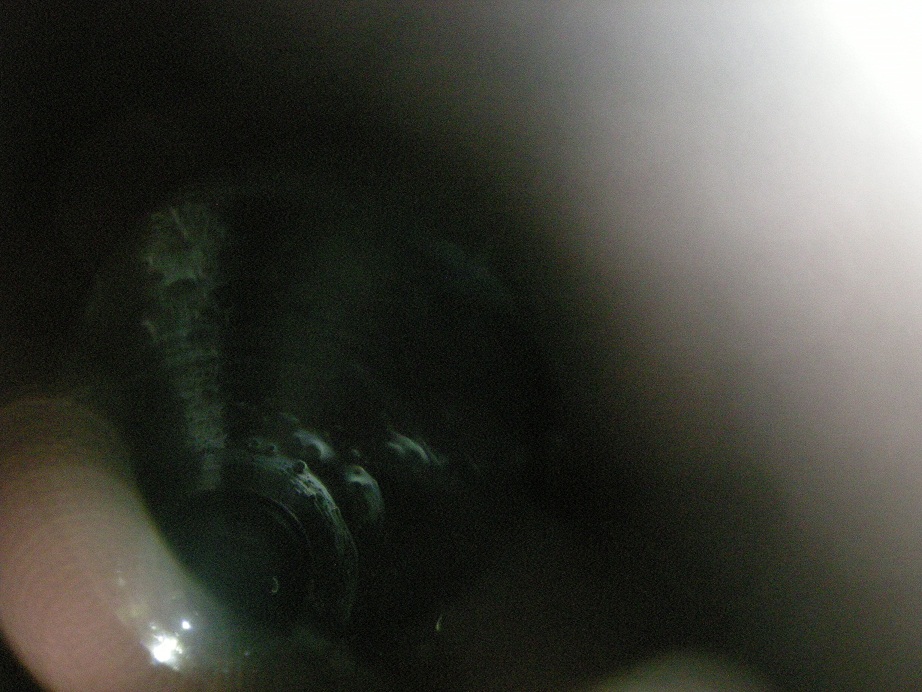

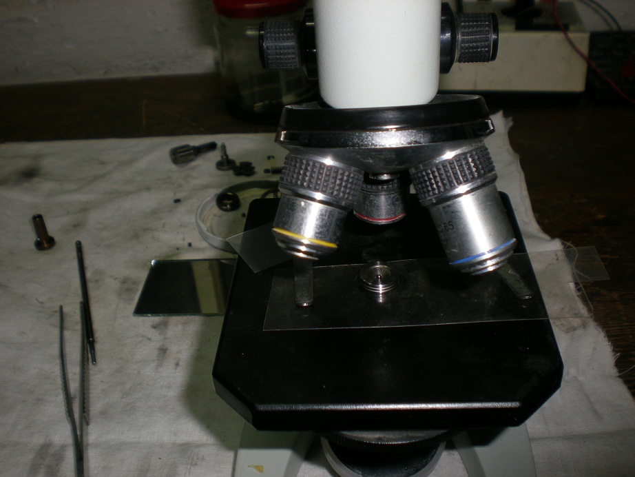

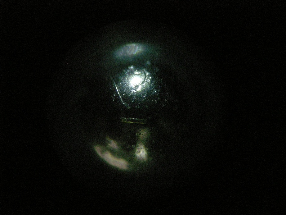

Сообщение мухтар » 01 апр 2016, 01:45
Алекs писал(а): надо найти где обучают этому
Самое лучшее учения , это интерес к делу и само учение.
Приобрел микроскоп, дабы изучить больные места форсунки.
И вот что увидел на шарике и мультипликаторе.
шарик
мультипликатор
микроскоп
